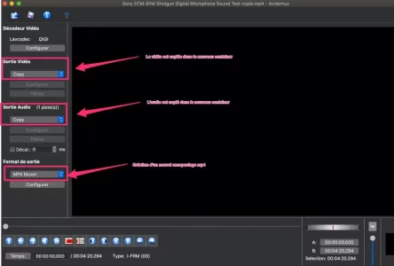

Non, je pense qu'avant de ré-encoder avec Handbrake, il faut tenter le ré-encapsulage.
En effet, la vidéo étant lisible sans problème dans IINA, cela signifie que sa qualité intrinsèque n'est pas en cause, c'est plus probablement le container mp4 qui est en cause, il n'est apparemment plus reconnu par QuickTime.
L'avantage du ré-encapsulage s'il résout le problème, est que contrairement à la solution de IdanGener ;) qui est longue, fastidieuse, et touche à la vidéo, c'est sa quasi immédiateté puisque il y a juste ré-écriture du container mp4.
Alors télécharge Avidemux.
Et applique exactement le réglage comme la capture d'écran ci-après :
Pose une vidéo sur l'interface et clique sur l'icône de disquette pour enregistrer le nouveau container.
Tu pourras alors vérifier si QuickTime le lit.
Le tout en quelques secondes…
Et si cela ne marche pas, il faudra effectivement tout ré-encoder, et Handbrake est excellent pour ce faire…

Alors, avec Avidemux ça n'a pas fonctionné donc j'ai fait un test d'encodage avec Handbrake et là miracle! Tout est impeccable! L'image est revenue avec Quicktime ET avec le son!
