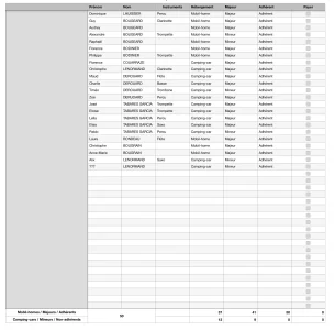

Bonjour a tous,
J'ai ci-joint un tableau. je souhaiterais trier mes donner via la colonne Nom pour les avoir par ordre alphabétique ou autre. mais voilà je ne peut pas car il prend en compte la case "fusioné" en bas qui me sert de total. un moyen de passer a coté de cela.
Merci d'avance
warner303
Nouveau membre
17 Janvier 2020
4
23
Bonjour c'est ce qui est fait. j'ai deux rang en bas de tableau mais impossible de trier ou filtrer dans l'onglet filtre il me met "les filtres sont indisponible, le tableau contient des cellules fusionnées" . pour le trie, impossible de cliquer sur le bouton bleue "trier" dans le menu organiser->trier

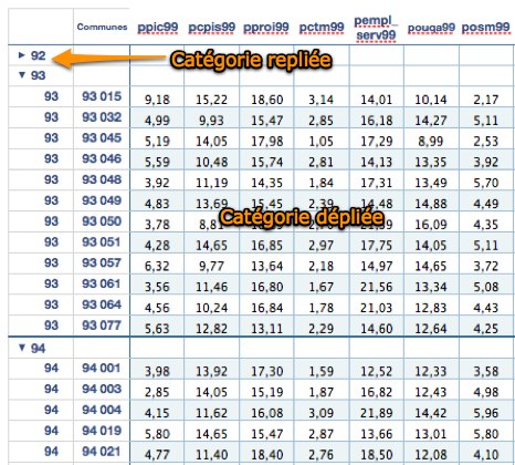

Umm intérrésent. Encore un axe d'amélioration a proposer a apple.
Le problème est identique avec Excel si je me souviens bien…
Par contre, je doit avouer que j'ai pas tout compris sur le deuxième point ^^
C'est une fonction que j'ai découverte tout récemment, je ne maîtrise pas encore assez pour te guider pas-à-pas ; l'aide de Numbers est assez bien faite (cherche" Catégories") mais il faut un peu tester…
Une présentation ici :
Tableau avec catégories pliées ou dépliées + lien vers l'article de igen.fr
(cliquer sur le tableau pour lire l'article > chapitre Catégories)
Dans cet exemple, tu pourrais afficher dans les cellules vides à droite de 93 et 94 le nombre de communes, département par département.
