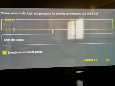

Pour créer une connexion entre mon iMac (MOJAVE 10 14 6) et un téléviseur Samsung, j'ai besoin de trouver mon identifiant et mot de passe IP
Mon adresse IP est bien identifiée mais je n'arrive pas à trouver … où trouver ses identifiants et mot de passe.
Pour info j'ai vu plein de choses sur Google mais pas cette information. Ils expliquent comment retrouver son IP ,ce qui n'est pas mon problème
(mon FAI est FREE depuis le début)
Quelqu'un peut-il me renseigner ?

Merci pour ta réponse. Je vais t'expliquer ça va être un peu long mais au moins ce sera précis.(j'espère)
J'ai un iMac 21 pouces sur Freebox pop. Une télé Samsung connectée d'il y a cinq ans qui n'a pas air-play.
Je voudrais faire passer des contenus du Mac sur cette télé mais il semble actuellement la Pop free n'a pas non plus le air-play. À force de chercher à droite à gauche quelqu'un de chez Free m'a dit d'aller sur ma télé sur l'application VLC et qu'à partir de là je pourrais voir mon ordi je suis donc allé sur VLC, navigation, il a demandé les éléments que tu m'avoir sur l'image jointe.
Si tu me dis que ça n'existe pas c'est un peu complexe… question complémentaire quand je vais sur mon ordi mon adresse IP est bien 192.168.1.122 quand je vais sur ma page free dans les caractéristiques on me donne une adresse IP qui est 178.197.184.171 je dois dire que je suis un peu paumé il paraît que c'est adressé IP V4...
Pour info quelqu'un m'avait dit de charger freemi upnp mais ça ne m'inspire pas…
Pour info encore, quand je vais sur Préférences Système moniteur AirPlay est désactivé et non activable donc il ne voit rien manifestement
Bien cordialement
Bob

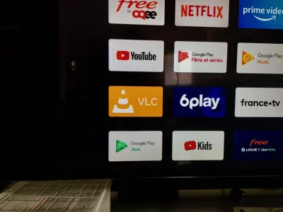

@ peyret: comment tu a fait (dans les réglages préférence VLC) pour ajouter ta télé: je viens de tester je n'ai que "pas de rendu" …

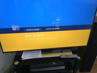

ceux là je les ai mais sur les photos que j'ai mis on voit qu'il me demande des éléments concernant mon adresse IP générale. J'ai fait d'autres photos en fouillant un peu ou je vois sur la télé mon Mac « Mag de Bob et là on me demande des identifiants pour une autre adresse IP voir les photos jointes nouvelles
cordialement
Ben...
Je suppose qu'il faut s'y connecter au moins une fois.... (VLC garde en mémoire je suppose...?)
Sinon la 1ere fois.... tv allumée et brancée en éthernet... la TV est apparue comme dans ma copie d'écran...
(mais j'ai des doutes sur la façon)

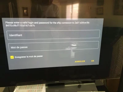

192.168.1.122 c'est l'adresse IP v4 de ton Mac dans ton réseau local (le réseau Wifi). Celle en 178.etc c'est l'ip de ta box pour aller sur l'internet, vers l'extérieur.
2a01:etc..., idem, IP du Mac mais en IPv6
De ce que je comprends la connexion entre le Mac et la télé se fait en sftp (secure file transfer protocol), et la télé essaye donc de se connecter au mac. Essaye tout bêtement avec le user/mot de passe de ta session Mac pour voir.
oui mais on me demande mot de passe et identifiants… mais je vais essayer un peu tout c'est un combat difficile mais je suis patient ! Bien cordialement et merci

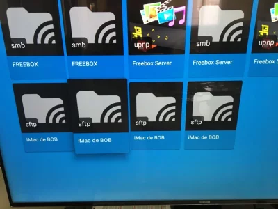

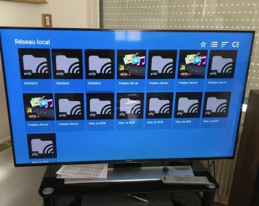

Oui c'est ça car pour le moment la dernière box Free POP ne dispose pas du air-play. Mais quand je gratte sur ma télé dans tous les sens et en mettant mes identifiants et mot de passe Freebox, je peux arriver à l'écran montré sur la photo et quand je clique sur Mac de Bob on me dit qu'il n'y a pas de fichier téléchargé qu'il faut télécharger des fichiers…
j'aimerais savoir à quoi correspondent ,sur le document joint,les noms smb Freebox, upnp freebox server, sftp mac de bob ?
merci pour votre patience et votre opération
cordialement

Ta copie d'écran correspond aux différentes ressources mises à disposition par des machines de ton réseau local.
-SMB est un protocole de partage de fichiers.
-UPNP est un protocole de découverte d'éléments du réseau.
-SFTP est un protocole de transfert de fichiers. Dans ta copie d'écran, on voit que SFTP est associé à ton iMac, c'est vraisemblablement parce que dans les préférences réseau de ton Mac, dans "Partage", tu as coché "Gestion à distance" et "Partage internet", ce qui a pour effet d'activer un serveur SFTP. Il se peut aussi que tu aies un serveur SFTP du marché d'installé sur ta machine (peu probable, sinon, tu le saurais...)
Et bien sûr, pour accéder à distance à ce serveur, il faut un login/mot de passe...
As-tu regardé le lien du post #17? La solution à ton pb est là.
