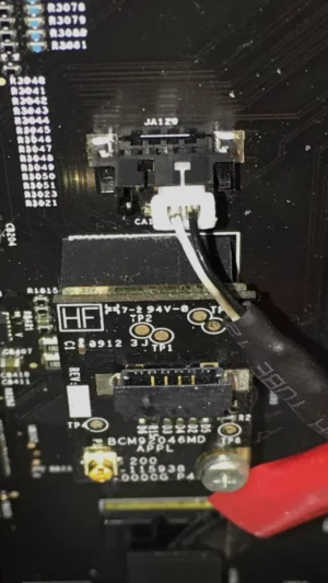

Ensuite l'un des connecteurs de ce cable d'alimentation (le 2 pin) va sur la nouvelle carte Wifi/BT apparement, mais où va l'autre partie, le connecteur 4 pin ? Aurais-tu des photos car je pige pas là...
Ensuite le cable-rallonge Bluetooth, il va du connecteur qui était sur l'ancienne carte BT vers la nouvelle en J3 si j'ai bien compris ?

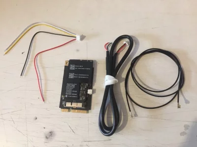

Merci ! Normalement j'ai exactement la même chose que toi, voici quelques uns des éléments sur la photo... je n'ai pas encore démonté les éléments sur mon Mac Pro, j'essayais de tout visualiser avant. Mon interrogation c'est surtout où va le connecteur 4 pin dont on enlève les deux fils (jaune et blanc ici) ; sur la photo en haut à gauche...
    103,8 KB · Affichages: 350

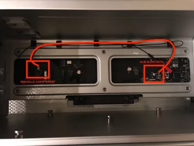

Après vérification, tu as besoin de connecter/souder ton cable JST 4-Pin sur le cable JST 2-Pin.
EXPLICATION : Le JST 4-Pin Male va aller sur l'alimentation qui est un JST 4-PIN Female mais il te faudra retirer les fils jaune et blanc car seul le rouge et le noir seront nécessaires. Réfère toi à la 4ème étape - 4.2 de mon tuto.
En gros, ton cable sera d'un coté (coté nouvelle carte Wifi/Bluetooth) avec JST 2-Pin et de l'autre coté JST 4-Pin (coté alim bluetooth de l'ancienne carte bluetooth)
Je sais pas si j'ai été bien clair mais je t'ai joint deux photos explicative.
Perso j'ai choisi de mettre un JST 2-Pin sur le connecter female 4-Pin de l'alimentation bluetooth, ca ne change rien, c'est purement cosmétique - je et conseil de conserver ton 4-Pin sauf si tu as du mal à l'enficher dans le connecteur 4-Pin de ta mother card.

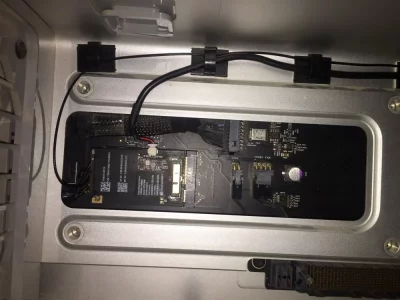

Bon voilà mission effectuée assez rapidement, sauf au niveau des antennes où j'ai été obligé de défaire tous les fils du support d'origne sinon ils s'enlevaient tout le temps lorsque j'essayais de clipser la platine sur le support (ils étaient trop rigides).

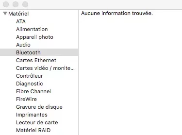

Tout est donc bien en place, mais je viens de redémarrer et je n'ai plus accès au Bluetooth. Le wifi quant à lui fonctionne bien. J'ai essayé la manip que tu décris concernant un éventuel problème, et c'est toujours pareil. Note que la première ligne de commande est fausse, il s'agit de csrutil disable (il y a deux lettres inversées).
En fait le Bluetooth est tout simplement invisible (PJ), comme s'il n'y avait aucun module d'installé. Aurais-tu une solution avant que je rédémonte tout pour remettre le Bluetooth d'origine ? :depressed:

Ton screenshots me montre le Bluetooth, mais qu'en est-il du wifi?

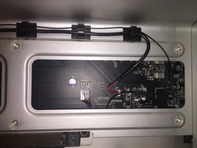

Un petit aperçu, mais j'ai eu beau vérifier 10 fois, tout semble être en ordre...

Oui je confirme tout as l'air bon et bien en place! Mais bon c'est quand même étrange !
