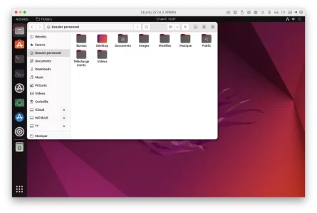

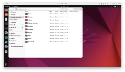

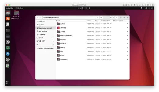

Je viens d'installer Ubuntu avec Parallels Desktop, je voudrais savoir comment ouvrir les fenêtres au milieu du bureau et pas en haut à gauche comme il le fait ?

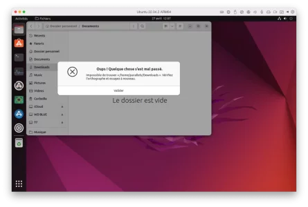

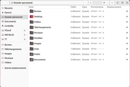

Une autre chose, j'ai mis des raccourcis du dossier personnel comme le Bureau, Documents, Téléchargements, Images, Musique et vidéos à la barre de gauche, mais quand je redémarre Ubuntu, je n'ai plus ces raccourcis ? pourquoi ?
Si quelqu'un pourrait me venir en aide :)
Merci.

Pour la première question, une astuce pour centrer les nouvelles fenêtres est décrite ici.
Grosso modo, cela consiste à lancer la commande suivante dans un shell :
gsettings set org.gnome.mutter center-new-windows true
Pour la seconde, c’est moins immédiat.

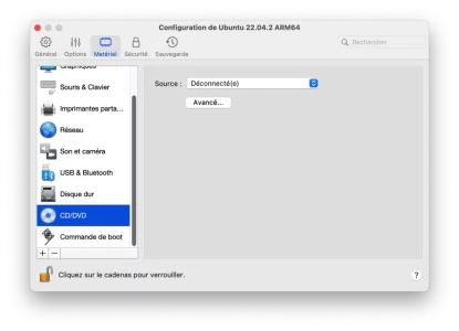

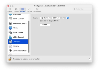

Es-tu sûr(e) de ne pas redémarrer à chaque fois sur le disque d’installation (l’image ISO qui t’a servi à créer la machine virtuelle) ?

Oui cela fonctionne très bien avec la commande pour centrer les fenêtres :)
Je démarre bien sûr le disque principal de la MV.
C'est après l'installation de Ubuntu la première mise à jour système et quand il m'a demandé de redémarrer qu'il y a eu les problèmes avec les raccourcis :banghead:

Essaye avec un autre utilisateur, juste pour voir.
Si c’est pareil, il y a une astuce à trouver (ce serait bien la première fois que je vois ça mais un bug est toujours possible).
Si ça marche alors on peut adopter deux stratégies :
  • abandonner le compte récalcitrant et passer définitivement sur l’autre ; si tu n’as encore rien installé/configuré de spécifique pour ce compte, passer à un nouveau compte n’est pas bien grave et ton problème sera réglé ;
  • garder le compte mais virer la configuration du gestionnaire de fichier (Nautilus, si je ne me trompe pas) et redémarrer la session.
Autre possibilité, un peu lâche (mais certaines fois, c’est aussi bien), opter pour un autre gestionnaire de fichiers...

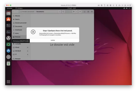

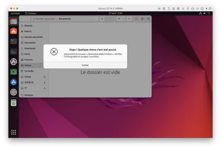

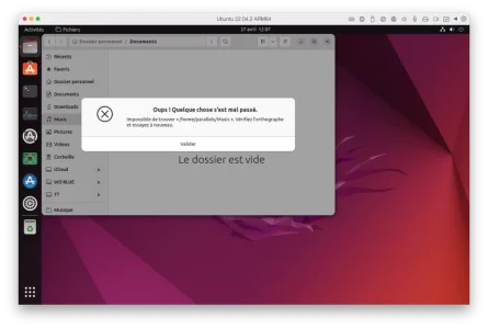

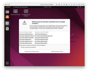

Ok, j'ai refait une installation d'Ubuntu et en fait, c'est quand j'ai changé la langue qu'il me propose de changer les dossiers personnels et quand je clique sur mettre à jour les noms et que je redémarre Ubuntu, c'est là que ça ne va plus :(

Ça ressemble à un bug de localisation. Pour contourner le problème, il suffit de créer des alias en anglais pointant sur les dossiers en français.
ln -s /home/parallels/Vidéos   /home/parallels/Videos
et ainsi de suite.
et ainsi de suite.
Si c'est un problème de localisation, alors c'est normal, car je l'ai désactivé :)
Sinon merci pour la commande, je ferai le test.
J'ai testé avec la localisation activée et même avec les commandes que tu m'as données, mais ça ne marche toujours pas.
Je laisse tomber !
C'est surement un problème avec Paralles Desktop.
En fait par localisation j’entendais « francisation », je ne parlais pas de la localisation au sens où on l’entend maintenant. C’est vrai que c’est ambigu.
J’ai l’habitude de laisser mes systèmes en langue originale (l’anglo-américain) donc je n’ai pas la malchance de tomber sur ce type de bugs.
