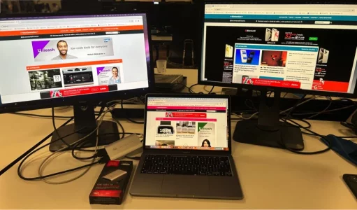

J ai acheté cet ecran pour mon MacBook 15'' M2 de 2024
mais puis je en acheter et brancher un second ???
merci a vous

Bonjour
Je ne comprends pas tout....
sur Amazon ils vendent des écrans pour portable 2 écrans qu on attache a l écran du MacBook donc ca fait 3 écrans mais en 15" c est cher
donc ai voulu prendre 2 écangs de 16" a 100€ chaque​
Mais y een a qu un qui s allume impossible d avoir les 2 a la fois
Y a t il une solution ???​
Merci​
C'est un seul écran externe sur les Macbook, iMac M2, car les puces M1, M2, M3 ne gèrent que 2 écrans en tout.
Avec le M3 on peut mettre 2 écrans externe sur les MacBook, si le capot du Mac est fermé.
On peut contourner cette limitation avec le DisplayLink, mais il faut une app (a mettre régulièrement à jour), un adapteur/HUB/Dock DisplayLink, cela va encoder l'affichage via le CPU/GPU puis l'envoyer en USB à l'adaptateur qui va le décoder donc il y aura une compression et une latence.
Et ça marche super bien depuis un an pour moi !!!
