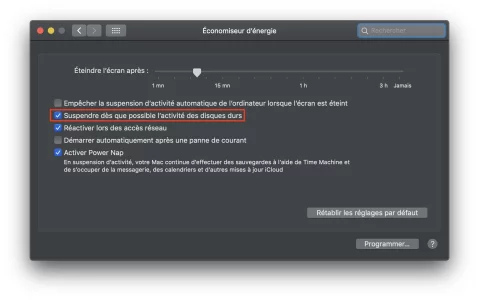

Dans Préférences Système/Economiseur d'énergie tu actives cette option...
...et ne pense pas ton disque dur

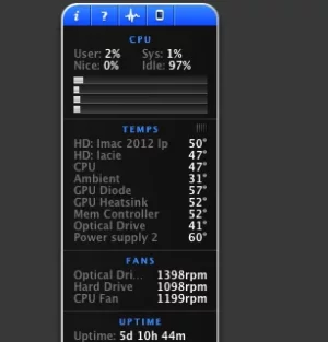

ouais, mon inquiétude n'est peut-être pas fondée, sinon j'ai vu qu'il existait un logiciel pour mesurer la température du HD sur pc, mais pas trouvé d'équivalent Mac

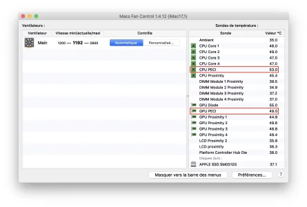

Et pourtant Macs Fan Control est très souvent cité dans les forums. ;)
Par le passé, Apple faisait installer des sondes de température, maintenant c'est macOS qui en fait la gestion.
j'utilise SMC fan control, c'est aussi bien non ?

Je préfère Macs Fan Control et je prête attention à ces deux températures, la première est la température globale du processeur, la seconde est celle de la carte graphique.

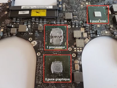

Tant que tu y étais, tu aurais pu changer la pâte thermique qui doit être bien sèche.
Petit exemple de ce que j'ai trouvé dans mon vieux MBP de 2010...
