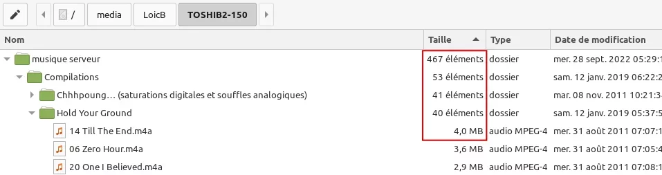

J'ai donc testé le logiciel Fichiers (son vrai nom est peut-être Nautilus, je ne sais pas comment vérifier ça), et plus tard, et de façon tout à fait fortuite, j'ai aussi testé le logiciel Caja.
Ce second a ma préférence pour le moment car il offre la possibilité de "dérouler" l'arborescence lorsqu'on est en présentation par liste (si vous voyez ce que je veux dire par "dérouler l'arborescence"), voici une illustration :
Ne faites pas attention au cadre rouge (ou tout du moins pas tout de suite), on voit que j'ai "déroulé" "musique serveur" puis "compilations" etc.
Très bien, car sans cette possibilité de dérouler, je perds mes moyens...

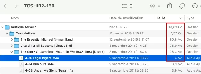

Mais le problème que je rencontre (et si vous avez fait attention au cadre rouge malgré mon avertissement de ne pas le faire immédiatement vous voyez déjà où je veux en venir) c'est que je n'arrive pas à afficher la taille des dossiers.
Afficher la taille des dossiers qui est pourtant un acte tout à fait ordinaire avec notre bon Finder :
Alors, certes, cet affichage est gourmand en ressource et mériterait de n'être activé que lorsqu'on en a besoin. Mais quand le cas se présente, quel outil merveilleux !
