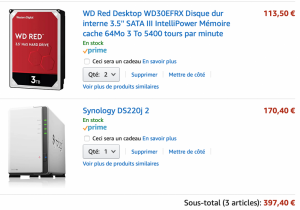

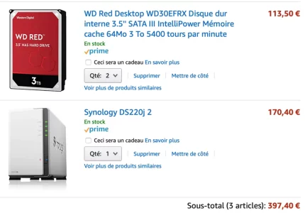

J'ai fait un choix un peu différent, plus économique (419€), offrant la possibilité de monter une Time Capsule, ce qui convient à mon besoin (non pro).
Tu pourrais avoir une solution NAS 2 baies pour un prix similaire et une meilleure protection des données :
