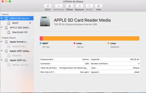

J'ai une carte sd transcend de 128go.
J'y ai collé une image avec le logiciel etcher (ce n'est pas sur cette carte que j'aurais dû coller l'image). Et depuis les données que j'avais sur cette carte ne sont plus accessibles. Je peux accéder qu'à une "partition" qui s'appel BOOT. L'autre partie de la carte est inaccessible (59go de donnéess..).
J'ai essayé de télécharger des logiciels de récupération de données sans trop de succès.
Si quelqu'un sait comment faire en sorte que la carte soit à nouveau avant ma manip, ce serait sympa.

admin:~ Yacine$ diskutil list
   2:          Apple_CoreStorage Macintosh HD            120.5 GB   disk0s2
/dev/disk1 (internal, virtual):
   0:                            Macintosh HD           +120.1 GB   disk1
                                 Logical Volume on disk0s2
                                 59C618DF-EB19-4AC3-B787-46F2E8285271
                                 Unencrypted
/dev/disk3 (disk image):
   0:      GUID_partition_scheme                        +122.9 MB   disk3
   1:                  Apple_HFS EaseUS Data Recovery... 122.8 MB   disk3s1
/dev/disk4 (disk image):
   0:     Apple_partition_scheme                        +92.5 MB    disk4
   1:        Apple_partition_map                         32.3 KB    disk4s1
   2:                  Apple_HFS Renee-UD-OSX-161014     92.5 MB    disk4s2
/dev/disk5 (disk image):
   0:     Apple_partition_scheme                        +100.7 MB   disk5
   1:        Apple_partition_map                         32.3 KB    disk5s1
   2:                  Apple_HFS DiskDrill               100.7 MB   disk5s2
/dev/disk8 (internal, physical):
   0:     FDisk_partition_scheme                        *129.8 GB   disk8
   1:                  Apple_HFS BOOT                    67.1 MB    disk8s1
   2:                      Linux                         1.9 GB     disk8s2
   3:                      Linux                         60.0 GB    disk8s3
Pour commencer, tes anciennes données sont perdues, ou presque.
Explication : avec etcher, tu as mis une image d'un disque de 64Go sur cette carte. etcher fait une copie bit à bit sur la carte et ainsi la carte est maintenant considérée comme une carte de la même taille que ton image.
Télécharge SDFormatter : InstallSD_CardFormatter0500.mpkg
tu pourras Formatter ta carte.
Si tu veux récupérer tes données, ce qui ne va pas être simple, il faut te tourner vers un logiciel de récupération de données comme https://www.apowersoft.fr/data-recovery

Merci pour le partage du logiciel de formatage, il ma bien aidé car je n'arrivais même pas à formater ma carte, elle n'apparaissait même plus... Bref merci, la prochaine fois je ferais plus attention dans mes manipulations.
