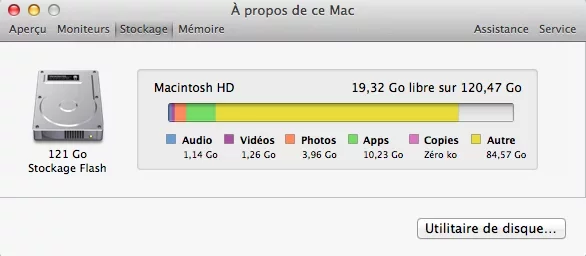

bonsoir à tous,
je m'en retourne vers vous pour avoir enfin une réponse à ma question après avoir regardé des vingtaines de forums , d'articles, etc...
Je vous vois déjà me dire "ton sujet a été abordé des dizaines de fois", "va sur ce topic et débrouille toi" ... bon, j'ai vraiment besoin de votre aide c'est pour cela que je viens là.
J'ai déjà fait un gros tri avec mcclean, avec Omnidisksweeper etc... rien n'y fait je n'arrive pas à récupérer de l'espace.
Je pense que 80Go d'espace pour faire tourner le mac fait beaucoup ...
Alors pouvez vous me dire si cela est normal ? et d'une manière très simple (pas de blabla d'informaticien qui va me faire perdre la boule) comme je pourrais baisser (pas totalement je suis pas fou) mon stockage.
Je vous remercie et je vous souhaite une bonne soirée ;)
Geoffrey

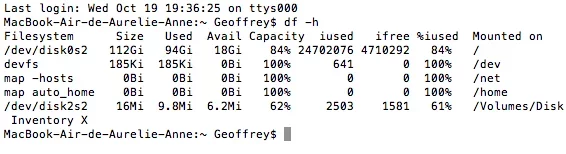

" Que te renvoient dans le terminal :
df -h
et
sudo du -sxg /* | sort -nr "
Les "abréviations " sont des commandes à taper dans le terminal (appli/util/terminal) et il faut donner les retours.
Sinon si tu ne branches ton disque TM qu'une fois par semaine, TM fait des sauvegardes en local et les migre sur le dde lors que tu le branches.
Cela évite la perte de données intermédiaire.
Tu peux supprimer ce mécanisme :
Toujours dans le terminal :
sudo tmutil disablelocal
Dans ton cas cela a peu d'intérêt. Autant conserver les sauvegardes locales TM.
En cas de besoin de place, elles disparaissent.

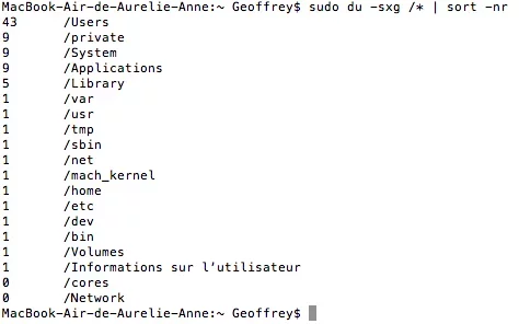

pour la deuxième manipulation
que cela m'apporte-t-il ?
    28,1 KB · Affichages: 207
43 Go dans le dossier des utilisateurs. On descend d'un niveau. Toujours dans Terminal, peux-tu faire stp :
sudo du -sh /Users/*
pour voir la taille de tout ce qui se trouve dans le dossier /Users ."Normalement" il n'y a que des dossiers de compte utilisateurs actifs. S'il y a /Users/Shared et /Users/Guest pas de soucis. Mais il se peut qu'il y ait autre chose... Fais déjà cette commande stp.
