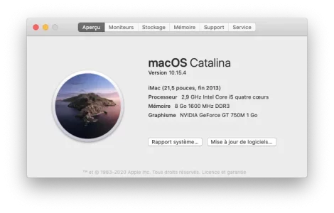

Bonjour a tous voila depuis la mise a jour de catalina et l 'activation d'iCloud drive je ressens une faiblesse en mémoire et une vitesse de réaction en baisse j'ai souvent des messages de mémoire pleine, l'acces a la photothèque est lent et même les préférences systèmes mettent une plombe a s'ouvrir bref je pense que le temps de l'upgrade est venu ..!!!!
Bien sur je n'ai jamais remonté un iMac donc niveau novice .... Mais je compte bien faire les upgrades moi même avec votre aide ... :)
Je me dit que si je l'ouvre autant pousser l'upgrade a son max, c'est a dire changer un max de chose(en fonction du budget) et c'est la que j'ai besoin de vos conseils...
Vous trouverez en pièce jointe les caractéristiques de mon Mac
Stockage

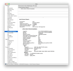

Je souhaite en premier lieu changer de disque dur, je ne sais pas en combien de pouce est mon DD et est ce que je peux y mettre un Sdd a la place ?
Memoire
J'ai actuellement deux barrettes de 4 GO combien ai-je de slot dans le Mac et quel est le max en mémoire vive que je puisse mettre ? puis je mettre de la mémoire ECC ?
Graphisme

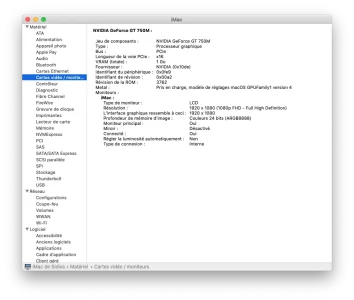

Mon mac dispose d'une Nvidia GeForce GT 750M 1 GO puis je la changer ?`
Refroidissement
Dois je changer le ventilateur ? existe t il des modèles plus puissant ?
Processeur
Actuellement un I5 a 2,9 ghz puis je passer en I7 ?
Voila pour mes premières interrogations, En vous remerciant par avance de l'aide que vous m'apporterez.

C'est donc ce modèle-là... https://fr.ifixit.com/Device/iMac_Intel_21.5"_EMC_2638 ...et tu as quelques possibilités, mais pas toutes.
  • changement du disque dur d'origine à plateaux en 5400 tr/mn et très anémique, par un SSD de grande taille. Ou la possibilité d'installer une barrette SSD et d'un second disque dur à plateaux plus rapide ou d'un autre SSD
  • pas de problème pour augmenter la mémoire, mais il faut tout démonter en sachant qu'il n'y a que 2 connecteurs et un maximum de 16 Go, donc 2 barrettes mémoires de 8 Go
  • pour la carte graphique, tu oublies
  • pour le processeur, tu oublies
  • pour le ventilateur, aucune raison d'en changer s'il ne fait pas de bruit
Ca représente quand même pas mal de boulot et à faire étape par étape en vérifiant à chaque fois que tout fonctionne. ;)

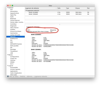

Je suis un peu dégoûter d'être bloque a 16 giga de ram... :( est ce que je peut mettre de la mémoire ECC ? ou bien c'est inutile ?
Et pour le Disque dur je crois comprendre que je dispose d'un 3,5 pouce ? que dois je acheter que me conseillez vous ?

La mémoire ECC, c'est que sur les Mac Pro ou IMAC pro, pas sur IMAC. Il faut un processeur INTEL XEON, pas INTEL CORE Ix
C'est suffisant 16Go de RAM pour être franc.
