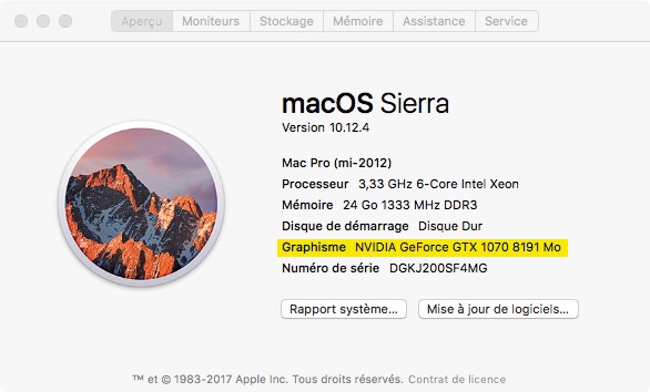

Il n’est nul part fait mention de la 1070 GTX ou de la 1070Ti GTX, hors après toutes mes recherche j’ai de nombreux liens prouvant qu’elles fonctionnent parfaitement sur Mac Pro, à commencer par MacVidCards qui flash les 1070 GTX.
Citation repris sur le descriptif de la 1070 GTX de MacVidCards:
“NVIDIA GTX 1070 8G - New from the Pascal line. A solid 4K performer with a low power requirement and a range of port options.”
Certes, dans plusieurs liens (généralement des post sur des forums) il y a souvent des problèmes lié à l’installation de ces deux nVidia, mais le problème est résolu à chaque fois.
1er lien —> petit sondage pour la 4K - https://forums.macrumors.com/threads/mac-pro-4-1-gpu-upgrade-for-4k-uhdtv.2049842/
2ème lien —> MacVidCards - http://www.macvidcards.com/store/p94/Nvidia_GTX_1070_8GB.html
3ème lien —> exemple d’utilisateur en 5.1 qui tourne parfaitement avec une 1070 GTX - http://forum.macbidouille.com/index.php?showtopic=402974
4ème lien —> post d’utilisateur ayant résolu le problème d’installation de leur 1070 - https://forums.macrumors.com/threads/gtx-1070-ti-not-recognised-in-2009-5-1-mac-pro.2120641/page-2
5ème lien —> gtx 1070 pour Mac sur EBay - https://www.ebay.fr/itm/MSI-GeForce...6-7951-4d32-83c3-886d32655357&epid=2296859638
J’avoue que tout ça me fait flippé un peu car je voit surtout des post d’utilisateur ayant des problèmes d’install pour les GTX 1070 et je n’ai pas encore trouvé d’utilisateur avec une 1070Ti.
Mais ma GTX 1070Ti est comme neuve (servi 2 mois) et encore sous garantie pour 2 ans donc elle vaut la peine de mettre les mains dans le cambouis!
Au pire, si ça marche pas, je revend la 1070ti + la 780 et je m’achète une Titan.

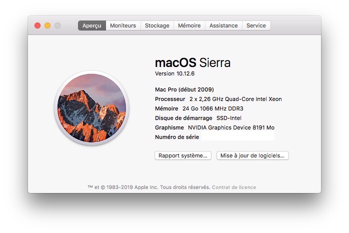

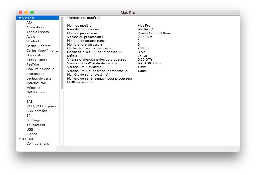

Hello les gens ;-)
Bon, je vous donne des news de mon dimanche plutôt bon !
Alors, pour le flashage du 4.1 à 5.1, aucun problème, comme sur des roulettes!
Pour l’installation de Mac OS Sierra et toutes les mise à jour, nickel, clean install sur un nouveau SSD dédié.
Pour l’installation des pilotes nvidia pour la gtx 1070ti, aucun problème, nickel chrome!
Et pour finir, l’installation de la GTX 1070Ti, aucun problème non plus sauf que.... hé oui, ça aurait été trop beau sinon.

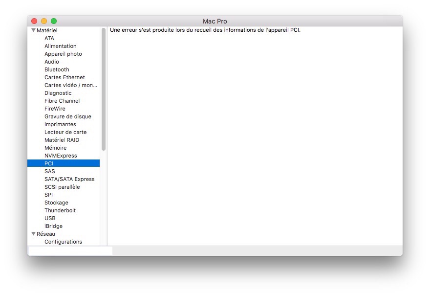

Dans les “système informations” il me reconnaît la carte comme “NVIDIA Graphics” pas comme une “NVIDIA GTX 1070Ti” et ça me chiffonne un peu j’avoue!
Ensuite dans “PCI” il me dit qu’il y a une erreur qui empêche de donner plus d’informations.
Voir screenshots ci-joint
Qu’en pensez-vous?
A part ca, tout tourne comme sur des roulettes, je n’ai pas encore eu le temps de pousser la bête mais ca va venir!

Pas d'inquiétude à avoir quand à l'erreur lorsque tu vas dans PCI, j'ai eu ce type d'erreur avec une GTX 980 et une AMD RX 580 sous Sierra, le problème à été résolu en passant sous High Sierra (ou Mojave) ou avec le Firmware adéquat de ces systèmes. Pour la dénomination, je pense que c'est juste le nom qui est mal affiché mais cela ne doit pas jouer sur les performances de ta carte qui, bien entendu, dépend de la version des driver de Nvidia.
Réactions: Accrok
