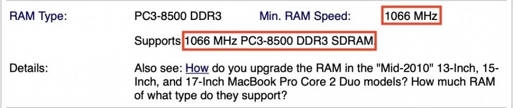

Bonjour! Je reviens sur ce sujet car je viens de recevoir une ram 8g (2x4go) sodimm 1333mhz ddr3 pc3-10600 pour mon MacBook Pro mi 2010 13pouces 2,4ghz. Après l’installation de cette ram l’ordi s’allume mais impossibilité d’arriver sur ma session (l’ordi se rallume automatiquement avt d’arriver sur ma session). Sauriez-vous quel est le pb? Me serais-je trompé de modèle ? Merci de votre réponse
Pour la RAM, voilà les préconisations d'Apple : 204-pin PC3-8500 (1066 MHz) DDR3 SO-DIMM
Donc, ce modèle là... https://everymac.com/systems/apple/...o-2.4-aluminum-13-mid-2010-unibody-specs.html ...pour les barrettes mémoires, en fréquence MHz il faut installer celles-ci...
...or tu as commandé une fréquence qui ne convient pas...
...et par défaut au démarrage tu dois entendre une séquence de bips. Dans ton MBP, tu peux installer un maximum de 16 Go de mémoire. Tu es bon pour demander un échange.

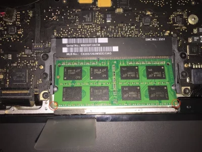

Merci pour vos réponse ! J’ai commandé des nouvelles barrettes de ram cette fois ci adapté mais j’ai encore un souci... Lors de l’installation la 1ère barrette ne veut pas se clipser correctement (alors quelle est dans le bon sens) j’ai l’impression que les clips se sont agrandis et qu’ils ne retiennent plus la barrette.. avez vous déjà été confrontés a ce pb?
Mais non, il n'y a rien de compliqué et rien ne s'est agrandi, ce sont les clips de maintien qui te donne cette impression. Tu as ce modèle-là... https://fr.ifixit.com/Device/MacBook_Pro_13"_Unibody_Mid_2010 ...et plus spécifiquement regarde ici les étapes 4 et 5 pour le changement des barrettes... https://fr.ifixit.com/Tutoriel/Remp...M+du+MacBook+Pro+13-Inch+Unibody+mi-2010/4319 ...il faut les clipser délicatement, mais ça s'installera.

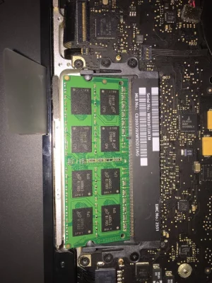

J’ai essayé plusieurs fois délicatement comme dans le tuto mais rien à faire la barrette ne veut pas s’emboiter..
J’ai réinstallé les anciennes barrettes sans problème je ne sais plus quoi penser.. voici des photos des barrettes au cas où
Pourtant cette barrette semble bien en place, mais...

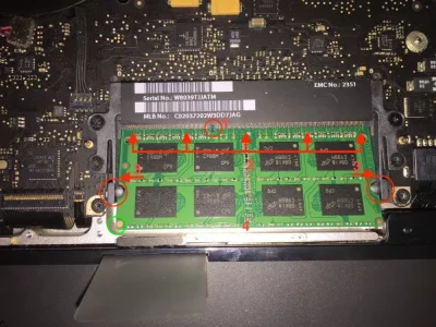

1) vérifier la bonne position de l'encoche
2) bien pousser à fond (par défaut une barrette mémoire sera légèrement inclinée)
3) écarter et pousser en 4) vers le bas
Il faut que les boules des plots de maintien en 3) soit par dessus le circuit imprimé. Une barrette mémoire bien mise en place sera bien à plat. On doit entendre un léger clic pour un bon verrouillage, parfois en 4) il faut forcer un peu plus.

J’ai encore essayé et malgré vos conseils la barrette du fond ne veut pas se clipser... J’ai l’impression que les tranches sont un peu plus « poncées » que les barrettes d’origine c’est peut être due à cela...
Négatif, tous les fabricants de matériels électroniques utilisent la même épaisseur de circuit époxy. Par curiosité, fais une photo d'une ancienne et d'une nouvelle barrette en les mettant l'une au-dessus de l'autre et pas cote à cote.

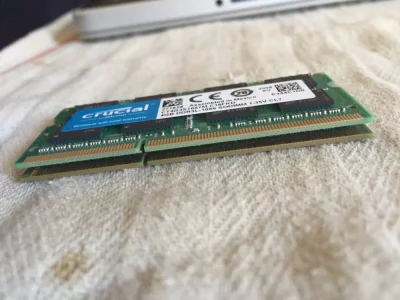

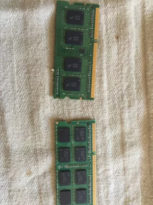

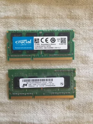

Voici plusieurs photos que vous puissiez voir si les barrettes sont différentes. Aussi j’ai eu au téléphone un réparateur Apple qui me dit que les barrettes ne sont pas les mêmes...
Ce n'est pas la performance le problème. Par le biais de Photoshop et en superposant les 2 modules, pour moi la barrette Crucial est légèrement plus large, ce que je soupçonnais dans ma réponse #16 dans le petit cercle en vert qui empêche en faisant une pression en 4 de la clipser correctement. Fais une mesure et parles-en là ou tu as fait ton achat.
Entendons-nous bien, dans la copie écran en réponse #16, tu pousses bien à fond dans le sens des flèches 1 ? Si tu t'approches vraiment de très près, la barrette ne bute pas dans les angles ?
