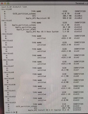

iMac-de-jean-marc:~ Maison$ diskutil list
/dev/disk0
   1:                        EFI                         209.7 MB   disk0s1
   2:                  Apple_HFS Macintosh HD            999.3 GB   disk0s2
/dev/disk1
   0:      GUID_partition_scheme                        *15.9 GB    disk1
   1:                        EFI                         209.7 MB   disk1s1
   2:                  Apple_HFS Install OS X El Capitan 15.6 GB    disk1s2
Bon je n'ai pas de disk OSX base system.

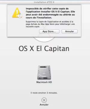

Eh, eh, eh...ben toujours coincé!
Le système a bien booté sur la clé, l'installation se lance et à la fin du premier chargement, message d'erreur, l'installation a échouée, cette version n'a pas été vérifiée ou est corrompue, blablabla....
Je vais retenter en changeant la date system dans le terminal, mais j'ai de gros doute

Là, avec la clé El Capitan, j'ai un message (en anglais, pourquoi en anglais alors que l'install est bien en Français???) qui me dit que le fichier est soit endommagé au téléchargement, soit que la version n'a pu être vérifiée.
