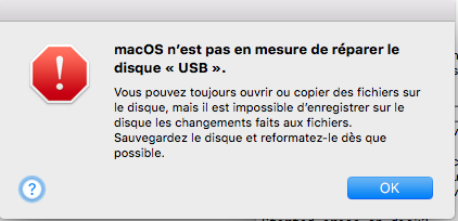

j'ai ma clef usb préférée qui refuse de se faire formater aujourd'hui! De lecture/ecriture autorisés en EXFAT, elle était passée inopinement en lecture seulement. Donc je tente de la remettre à 0 via l'utilitaire de disque, impossible! refus de s'ouvrir.
idem via le terminal: "Error: -69877: Couldn't open device"
Un petit coup de main serai top S'il vous plait :p

Oui jai bien Lu ce résultat, mais j’ai pas eu cette fenêtre Apple qui s’est ouverte..
Peu importe, c'est le code d'erreur qu'il faut prendre en compte. Si tu ne peux plus la formater dans quelque format que ce soit, il y a bien un problème de structure irrémédiablement corrompue.

Ca ne marche toujours pas! Pour info, elle est verrouillée en lecture seulement, je n'arrive même pas à supprimer les fichiers dedans
