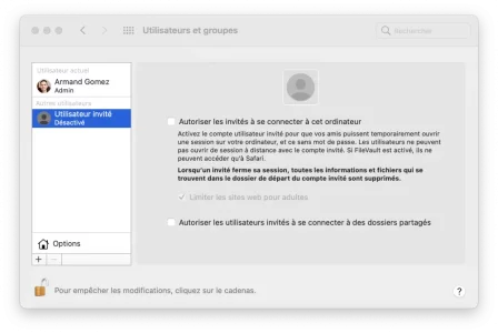

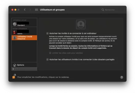

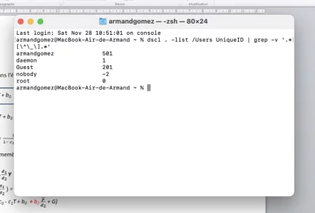

Alors voilà, je viens d'acquérir un nouveau MacBook Air avec processeur M1 et donc la dernière version de Big Sur (11.0.1).
Après le premier redémarrage de l'appareil, un compte Guest était proposé à côté de mon compte... rien de grave. Je vais alors dans réglage, mais je me rends compte que l'utilisateur invité n'est pas activé... il est donc impossible de le désactiver.
Il n'apparait qu'après un redémarrage complet de la machine, et il fonctionne comme s'il était activé (je pense).
J'ai cherché un peu partout sur internet, mais rien n'a fonctionné, que ce soient des commandes dans le Terminal ou d'autres manipulations... j'aimerais éviter un clean Install (surtout si une prochaine Maj vient régler le problème... ou peut-être que j'ai tout simplement raté un truc, venant de Windows).
Si quelqu'un peut m'aider à supprimer cet utilisateur ! Merci beaucoup

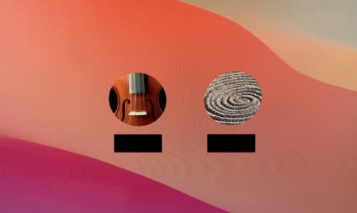

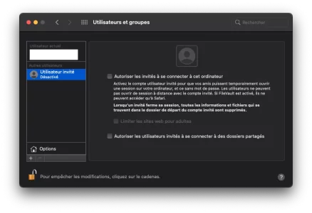

Bonsoir j'avais le même souci et en vérifiant ce que tu disais, Giorgio, je me suis rendu compte que pour enlever le compte invité il y a plus simple que désactiver Filevault.
Menu  > Préférences Système > Utilisateurs et groupes > Cliquer sur le cadenas et mot de passe > Utilisateur invité > Et décocher "Autoriser les invités à se connecter à cet ordinateur" > Puis de redémarrer ;)

dans ta session d'utilisateur : va à Menu  > Préférences Système > Sécurité et confidentialité > FileVault. Si FileVault est activé => tu devines ce qui te reste à faire ?
C'est quoi le rapport entre l'activation/désactivation du compte Guest et FileVault ?
Tous mes Mac (sauf 1) ont FileVault d'activé, et si le compte Guest est désactivé il n'apparait pas dans la "fenêtre d'ouverture de session..." Il y a parfois (souvent) des bug après les MAJ.

Si je me trompe pas le sujet ici est de supprimer le compte invité au démarrage du Mac et je pense y avoir répondu parfaitement. [emoji16] Puisque je l'ai fait juste avant de répondre au sujet.
Je n'ai pas dit le contraire. Comme tu le vois sur mes captures il est aussi désactivé chez moi. ;)
Mais j'était juste surpris par la solution proposée plus haut de désactiver FileVault.

Salut, oui, c'est aussi la question que je me suis posée avant d'appliquer la solution proposée par notre ami plus haut. [emoji6][emoji1474] Problème résolu !
