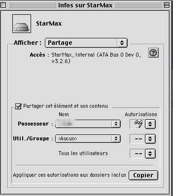

Bah,ce n'est pas si compliqué (quand on l'a déjà fait… ;) )
Tu ouvres le tableau de bord "Partage de fichiers" onglet "utilisateurs et groupes"
Tu définis un nom (le plus simple étant d'utiliser celui de la session de Mac OsX)
Après l'onglet "Réglages"
Tu mets un mot de passe (pareil, pourquoi pas celui qui correspond au précédent)
Tu actives le partage de fichiers
Tu sélectionne ton disque dur et "Fichier/Lire les informations" tu sélectionne "partage"
Tu cliques sur "Partager cet élément et son contenu"
Puis tu te connectes depuis OsX sur l'adresse qui apparait dans "URL : afp//192.168.x.xxx" (chez moi c'est 192.168.0.27) de la fenêtre Réglages du TdB "Partage de fichiers" (la deuxième image)
