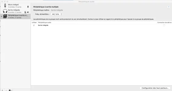

Je pense qu'il y a une grosse imcomprehension ... Moi je branche un ampli sur la sortie Jack (casque ) et je voudrais avoir le son sur mon iMac et aussi sur l'ampli..
Je relis tes réponse , tu te contredis alors je ne comprends plus .
je cite :
"Je me retrouve avec le son en sortie sur l'enceinte et sur le mac. En y collant les écouteurs, j'ai bien le son sur les enceintes et dans les écouteurs.
Par contre si tu veux avoir le son sur le casque et le mac ... ça me semble impossible et plutôt logique. Tu as une seule et même sortie"
ensuite plus bas tu précise :
"Enceinte en BT ... j'aurais du préciser."
je comprends plus rien ....
et dans les réglage de sortie multiple je n'ai pas "(dans mon cas enceinte externe + sortie intégrée)"
merci pour ton aide

Du coup c'est moi qui n'ai rien compris au sujet. Désolé.
Je pensais que la demande était de pouvoir brancher un casque sur la prise Jack et en même temps garder le son sur les HP internes de l'ordinateur.

Finalement j'avais peut-être bien compris :D
A toi la solution du "T" alors ;)
Double prise jack effectivement. :up:
Ce qui te permettrait d'avoir le son sur le casque et l'ampli.
Mais je pense que tu ne l'auras pas sur l'imac.
L'utilisation de la prise jack coupe le son en sortie des haut parleurs de l'imac.
A moins qu'un pro du son ne vienne nous contredire ... pas possible.
Non tu as très bien compris , je m'en fou complètement de brancher un casque , "je veux simplement pouvoir utiliser la sortie jack relié à l ampli sans que ca coupe le son de l'imac ...
Vache c est pourtant clair , lol ....
Me parlez pas de sortie Jack en T , je veux conserver les enceintes de l'IMAC ...
Et comme j utilise parfois l ampli pour les enceintes sur la terrasse je n ai pas envi d aller fouiller derrière l'IMAC pour débrancher ou rebrancher le jack ...
Bref fausse joie , je ne pense pas que c est réalisable sans l utilisation d un module bluetooth ... c est con mon ampli est à 1m de l'Imac ...
