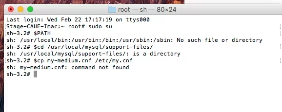

J'ai essayé ta commande hier, et je viens de refaire la manip' comme tu me l'a indiqué (j'entrais en su comme ça :
su root
Une différence est le mode passe : mon mode à moi me demande le mdp paramétré pour la session root et ton mode me demande le mdp de la session que j'utilise.
Je ne met plus le label $, le terminal ne répond pas à ma première requête (je suppose que c'est normal), mais :
command not found
m'est répondu pour la seconde... ;_;
Il est préférable de ne pas activer l'accès au compte root et d'utiliser son propre compte. in fine on a le même résultat.
Quelle commande passes-tu, pour avoir cette réponse (command not found) ?
Je pense que tu devrais passer une heure ou deux à regarder comment fonctionne un shell (ici, c'est bash) parce que j'ai l'impression que tu n'en as jamais manipulé, non ?
celle-ci (mais je viens de me rendre compte que je n'avait pas mit d'espace entre f et / ) :
cp my-default.cnf /etc/my.cnf
le ">" est ce que me répond le terminal.

C'est bien normal. Cela dit, même si tu l'as installé avec le compte root, le serveur de base de données fonctionne sans doute avec encore un autre utilisateur (pour des questions de sécurité).
Le ">" que te répond le shell est sans doute la seconde invite, celle qui indique qu'il attend que tu fermes une chaîne ouverte avec une double-quote (") ou une simple quote (') dans la commande.

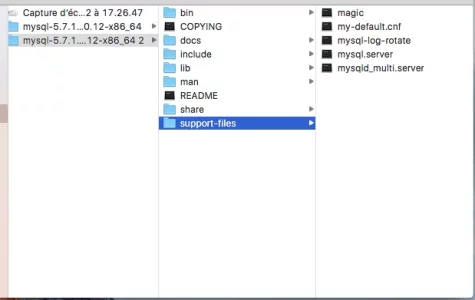

"No such file or directory", (sur ma session ou sur la session root) pourtant le "*" est bien là pour dire "chaîne de caractère non définit" ? (voir la capture d'écran mise en fichier joint)
    49,7 KB · Affichages: 191
OK. Je vais voir si je peux trouver le fichier "medium" (même si cela n'a pas une grande importance).
Mais ce qui m'intrigue dans ta photo-écran est que j'ai la ferme impression que tu as installé deux fois la même version de MySQL, non ?
Du coup, on ne sait pas quelle instance est lancée : la première installée, la seconde ou (nettement moins probable) les deux.

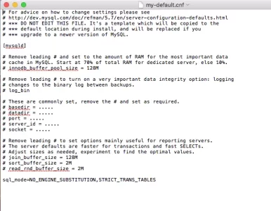

Voilà, j'ai enfin fait la comparaison et... euh... je ne crois pas qu'elle sois proche de ce que tu as ? (voir l'image en lien). À moins que quand tu précise que tu te sert de MySQL ça implique que ton fichier a connu beaucoup d'ajouts.
Du coup je préfère reprendre tout depuis le début, depuis ma session en su et télécharger la version que tu as.

Non, j'ai juste téléchargé la version indiquée et récupéré le fichier sans y toucher.
Okey, j'était pas sûre d'avoir compris comme tu avait utilisé ces fichiers de configuration. Une question : ils conseillent MySQL, mais est-ce saugrenu de tester avec mariaDB?
