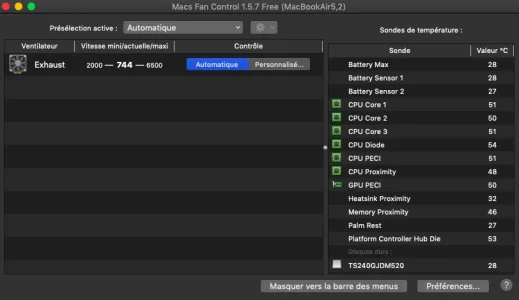

Image 1 : Macs Fan Control au démarrage de l'ordi

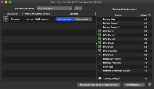

Image 2 : Macs Fan Control avec plusieurs applis d'ouvertes

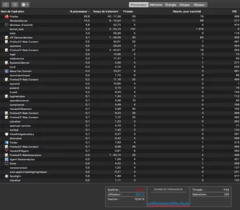

Image 3 : Moniteur d'Activité en mode classique

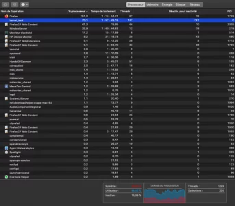

Image 4 : Moniteur d'Activité au début d'un visionnage streaming (ça peut parfois monter jusqu'à 200-300..)
Ce qui est étonnant, c'est que quel que soit le cas de figure, le bruit du ventilateur reste le même et ne s'arrête jamais

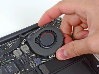

Vérifie que le ventilateur n'est pas "voilé", donc qu'il tourne toujours bien sans aucun frottement sur son axe (tuto sur iFixit.com);
Ton FireFox a un problème, il prend 151% du processeur. As tu des extensions FF ?

J’ai nettoyé les quelques nuages de poussière accumulés au fil des années en démontant pour la première fois le ventilo il y a quelques jours, mais je n’ai observé aucune amélioration notable.
Tu le débranche de la carte mère, et tu le fais tourner à la main pour voir si tout es fluide (pas de bruits ou de vibrations...).
Quand j'ai nettoyé mon ventilo, j'en ai profité pour souffler dessus et bien nettoyer les pales. Je n'entendais rien de particulier. Qu'entends tu par le faire tourner à la main exactement ?

C'est donc ce modèle-là... https://fr.ifixit.com/Device/MacBook_Air_13"_Mid_2012 ...il n'y a qu'un seul ventilateur... https://fr.ifixit.com/Tutoriel/MacBook+Air+13-Inch+Mid+2012+Fan+Replacement/10952?lang=en
En le démontant et en le faisant tourner à la main, est-ce qu'il fait du bruit ?

Si le "faire tourner à la main" consiste à appuyer sur le petit cercle noir au dessus des pales et faire des rotations avec ses doigts, la réponse est non ;)
Pour les liens, c'est exactement ceux là que j'ai utilisé pour nettoyer mon ventilo
Petite précision : Je ne suis pas allé jusqu'à retirer le clapet noir recouvrant les pales. Pensez-vous que cela puisse être utile de le faire dans ma situation ?
Dans ta situation, oui j'en ferais le démontage, car je pense que tu vas encore trouver de la poussière à l'intérieur. De plus, ça te permettra de vérifier qu'il n'y a aucun bruit ni aucun frottement.

En ce qui concerne Firefox, oui j'ai un "gros" lancement avec pas mal d'onglets et de bookmarks. Je suis d'ailleurs en train d'en effacer pas mal. En revanche, niveau extensions j'en ai peu (4-5), mais je vais en supprimer si tu penses que ça impacte beaucoup sur le poids.
A voir si les 170% d'usage processeur c'était juste au lancement de FF, ou alors bien après qu'il soit lancé…

Bon je viens de redémonter le ventilateur, fait tourner le curseur avec les doigts, et j'en ai profité pour passer de l'air comprimé dessus afin qu'il soit parfaitement clean.
Durant toute ces opérations, aucun bruit suspect et tout avait l'air fluide.
Au redémarrage, le bruit est malheureusement toujours là et la vitesse de rotation est toujours aussi lente d'après Macs Fan Control. D'autres idées éventuellement ?
En règle générale mon Firefox tourne aux alentours des 80-90, ce qui est déjà énorme je le concède.
Mais depuis ce problème de ventilateur il est d'autant plus préoccupant quand je regarde des vidéos en streaming, en raison d'un kernel task qui explose j'ai remarqué
