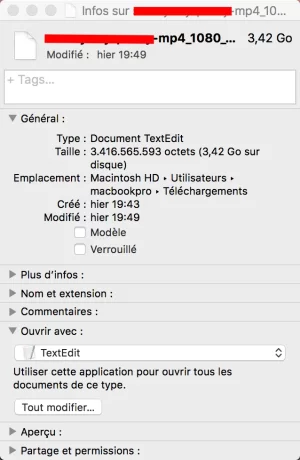

voila ce que j'ai comme info avec cmd+i
il se termine ni avec .mp4 ni .txt
je pense que c'est ça qui pose problème ?

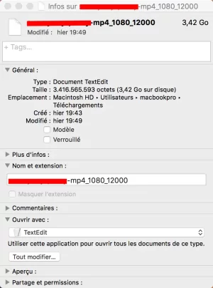

bompi
El Moderador
12 Février 2004
41 942
3 178
Il faudrait que tu cliques sur le petit triangle devant "nom et extension" pour que l'on voie le nom... et l'extension.
D
Deleted member 1099514
Invité
Donc 2 solutions :
1) tu renommes ton fichier en ajoutant le .mp4 à la suite de _1080_12000 à la fin du fichier,
2) si tu télécharges régulièrement des fichiers de ce type tu choisis dans "Ouvrir avec" ton lecteur vidéo préféré et en dessous tu cliques sur "Tout modifier".
r e m y
Cas clinique
4 Novembre 2000
41 492
4 309
59
St Germain en Laye - FRANCE
Il n'a donc aucune extension... il est même étonnant qu'ilnpropose de l'ouvrir avec TextEdit.
Bref, rajoute-lui l'extension correspondant aux fichiers mp4 (donc .mp4 à la suite du nom) et ça devrait aller beaucoup mieux.
