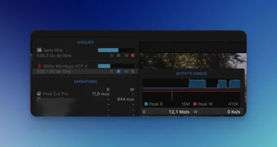

Mais ces apps ne me disent pas sur le moment quand je suis en train de copier les fichiers ?
Il y a iStat Menus qui te donne cette information. EX ici, lecture de rushes UHD dans FCP X depuis un Samsung X5 Thunderbolt :

Oui, mais il y a pas mal de fonctions de suivi de ta machine à côté, et juste un peu moins de 12 balles…:p
Qui plus est, c'est mis à jour gratuitement jusqu'à la disparition de l'appli, comme tout ce qui est sur AppStore.
Oui, c'est vrai, je vais réfléchir avant de l'acheter :) Car il y a aussi SETAPP avec plein d'apps au même prix et il y a aussi iStat Menus
