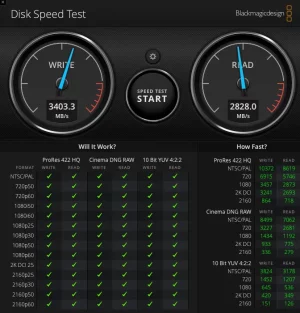

Que pensez vous de la vitesse de mon SSD interne du Mac Mini M1 2 To que je viens de tester ?
Est ce normal ? Merci

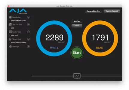

La vitesse de lecture est basse et devrait être plus élevée que l'écriture.
Pour un SSD "normal" oui logiquement.
Mais avec les Mac T2 ou M1. Il n'y a pas/plus de SSD classique, mais uniquement de la mémoire Flash et le contrôleur ce trouve dans la puce T2 ou M1.
Par exemple avec un iMac Pro (Big Sur et FileVault) j'ai aussi l'écriture plus rapide que la lecture.

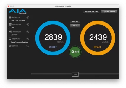

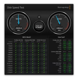

Sur un Mac mini 2018 (Catalina sans chiffrement):

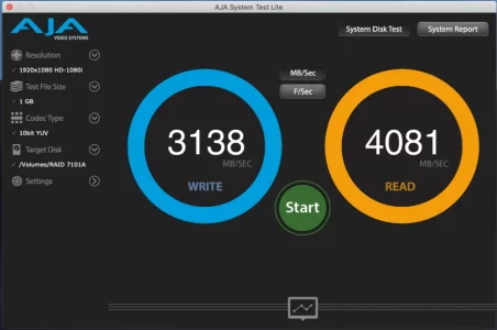

Exemple de mesure sur un cMP 5.1.
Raid 0 de 2 SSD pcie?
En fait la 7101A-1 embarque 4 x SSD que l'on peut configurer comme on veut.
Sur un cMP 5.1, le PCIe est en 2.0 mais la 7101 permet le switch et émule le 3.0.
Différentes configurations possibles :
4 x SSD en RAID 0, ou 3 en RAID 0 + 1 x SSD, ou 2 x en RAID0 + 2 x SSD, etc ... mais Mac OS ne sait pas booter sur un RAID :bigtears: et donc une solution consiste à avoir un SSD en boot sur la 7101 (environ 3500/4000 MB/s ou Mo/s en W/R) et les 3 autres en RAID 0 (environ 4000/5000 MB/s).
Je ne sais pas pourquoi, dans cette configuration la vitesse n'est pas maximum.
Avec 4 x SSD en RAID 0, la vitesse est presque de 6 000 MB/s ce qui en 3D ou en video est parfait.
Pas moyen d'aller plus vite sur les cMP 5.1, mais ils enrhument encore les p'tits nouveaux :hilarious: :hilarious: :hilarious:.
