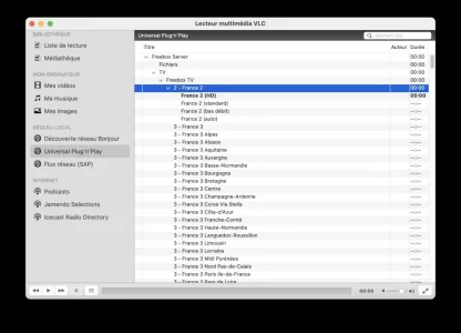

Il n'est pas nécessaire de rentrer un flux dans VLC.
Quand VLC est lancé, clique sur Universal Plug'n'Play. Dans la fenêtre apparaît 'Freebox Server'. Double-clique sur Freebox Server et tu accèdes alors à la liste des chaînes.
Voir capture d'écran ci-après avec la même version que la tienne :
Mais pour regarder la TV sur ton ordi, rien ne vaut quand même Molotov, même en version gratuite… Je l'utilise sur mon iMac, mon iPad, mon iPhone et sur mon AppleTV.

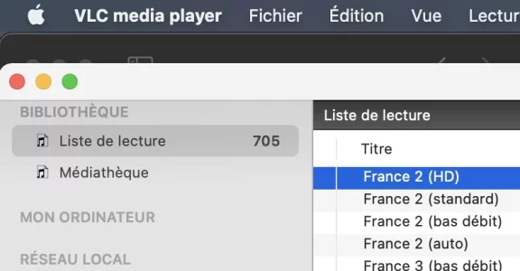

Comment te connectes-tu à l'internet de la Freebox ? Moi je suis connecté par réseau CPL.
Il y a peut-être quelque chose dans tes préférences VLC qui empêche l'accès ? Chez moi, aucun réglage particulier.
En plus, il doit y avoir un problème sur ton Mac car je viens de rentrer ton URL et ça fonctionne…
Pas immédiatement, une petite fenêtre d'erreur est apparue puis tout à coup, j'ai eu une chaîne en plein écran.
Et j'ai maintenant une liste de lecture avec 705 chaînes…
Et si je quitte VLC puis le relance, suivi de Fichier/Ouvrir un flux de réseau, cela fonctionne parfaitement, j'ai instantanément la liste de lecture.

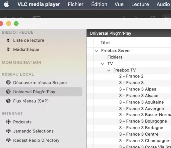

non chez moi après avoir cliqué sur Universal Plug'n'Play de VLC,rien n'apparaît !
Salut, Morebany ! Il y a 2 mois, j'étais sur Catalina avec mon iMac 27 pouces... Puis je suis passé à Big Sur. Et effectivement, en voulant "ouvrir un flux réseau" (j'ai une Freebox Révolution), rien ne marchait... J'ai alors cherché ce sujet sur le forum et je suis tombé sur la réponse de JLB21. En suivant ses indications, ça a fonctionné immédiatement ! Et j'ai non seulement les chaînes TV mais également toutes les émissions que j'ai enregistrées dans mon Server : un régal !!! Merci donc à JLB21 !
Je ne comprends pas pourquoi tu n'y arrives pas... Peut-être que, si ton Mac le permet, tu devrais passer à Big Sur...
