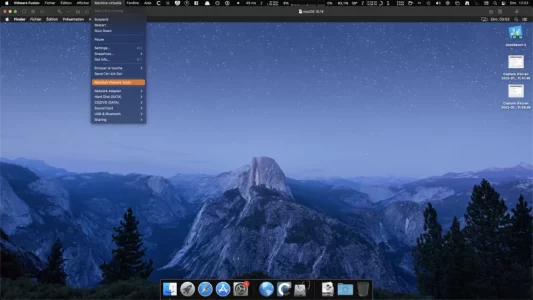

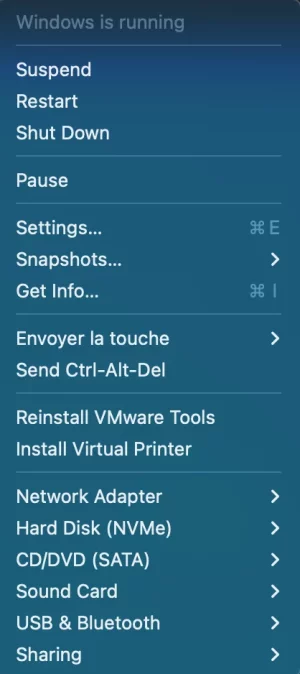

Pour Windows, c'est dans la barre des menus > Machine Virtuelles > Reinstall VMware tools

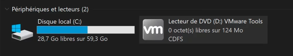

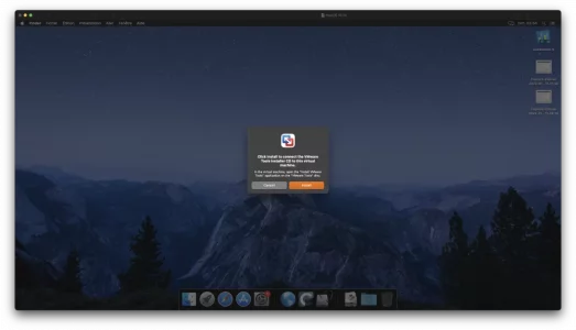

Pour windows il faudra peut être ouvrir l'explorateur de fichier, puis double cliquer sur lecteur DVD virtuel "VMware Tools"
Si ça ne fonctionne pas, explorer le lecteur DVD "Virtuel", puis double cliquer sur Setup64 (si c'est windows 64Bit) ou Setup (pour windows 32bit)

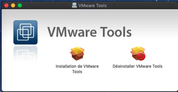

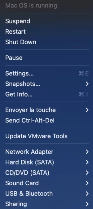

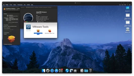

Pour macOS, c'est dans la barre des menus > Machine Virtuelles > update VMware tools

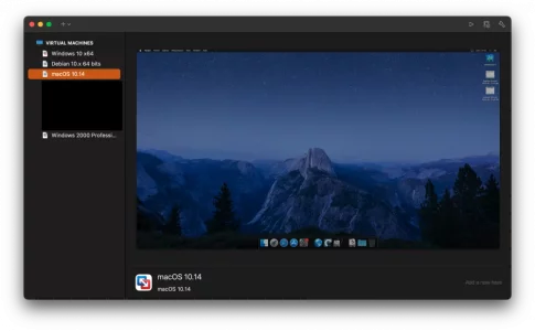

Pour modifier la taille du disque, c'est dans les réglages de la VM (VM arrêté), si il y a de Snapshot il faut les supprimer avant.

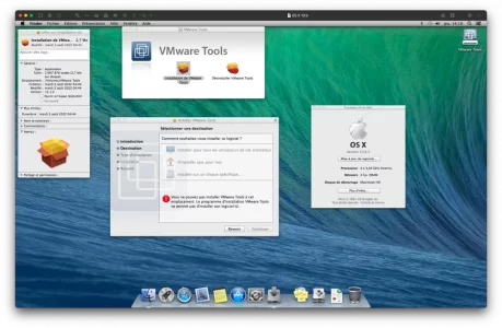

Je n'ai que "Installation de VMware Tools" version 10.0.12 de 2019… non reconnue sous Ventura avec VMware Fusion 13.0.
Il doit y avoir une version plus récente de "Installation de VMware Tools" mais pas trouvée…

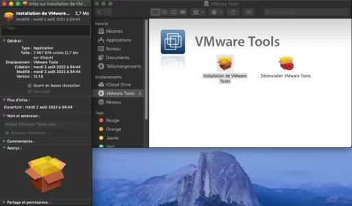

La version "installation de VMware Tools" doit peut être dépendre de la version de la VM de macOS, mais elle est télécharger automatiquement.
Par exemple sur une VM Mojave, c'est la version 12.1.0 du 02/08/2022:
C'est une version 12.1.0 du 2 août 2022 à l'écran ci-dessus alors que je n'ai sous la main qu'une version 10.0.2 du 4 octobre 2019 pour mettre sur VMware Fusion 13.0 sous Ventura 13.0.1 afin de pouvoir y installer un ancien système macOS.
VMware Fusion 13.0 est déjà installé sur Ventura 13.0.1 mais pas moyen d'exécuter "Update VMware Tools" :
Unable to update run-time folder
sharing status: VMware Tools are not
running in the guest

Une fois démarrer, cliquer sur "install VMware Tools" ou si la VM était déjà installé "update VMware tools" ou ici sur la capture "reinstall VMware Tools" car il est déjà installé et à jour:

Par contre effectivement on ne peut pas, plus installer VMware Tools qui est compatible avec 10.11 minimum pour les versions disponibles sur le site de VMware 10 à 12.
VMware Tools packages for macOS. These packages support the following operating systems: macOS 10.11 and later

J'avais ouvert darwin.iso et placé le dossier VMware Tools sur le bureau de mon ancien macOS via une clé USB mais le fichier "Installation de VMware Tools.app" ne s'ouvre pas…
