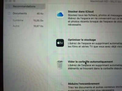

Après une matinée à farfouiller dans les différents sujets, je ne suis pas parvenu à résoudre mon problème. J’ai récemment réinstallé Big Sur après formatage du disque dur comme expliqué par l’assistance Apple suite à mon problème des 50 Go apparents dans « Autres » ; c’était a priori un bug du système qui ne devrait pas se répéter.
Maintenant, je n’ai plus que 15 Go utilisés dans cette catégorie « Autre »... cependant, en regardant dans l’Utilitaire De Disque, il y a 1 volume « non monté » de 11 Go qui n’apparaît pas dans le Terminal lorsque je tape la commande « diskutil list ». Je me demandais donc comment le trouver et le supprimer sachant que je viens de réinstaller Big Sur, n’ai mis encore aucun fichier sur l’ordinateur et n’ai même pas encore configuré iCloud ou même la WiFi.
Merci d’avance pour les éventuelles réponses et le temps accordé à mon problème.

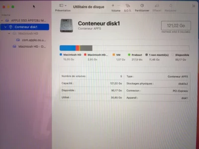

Hello, peux-tu nous fournir une capture d'écran de l'Utilitaire de disque stp ?

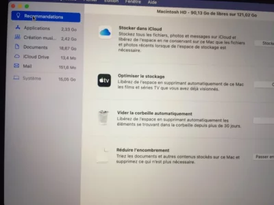

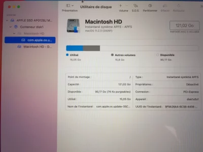

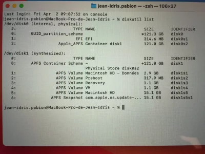

J’en profite pour envoyer la capture du Terminal et du gestionnaire de stockage
    83 KB · Affichages: 311
    200,8 KB · Affichages: 283
    193,7 KB · Affichages: 314
Il n'y a pas ce volume "non monté" de 11 Go sur les captures ?
Sinon les captures sont normales avec BigSur.

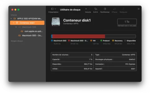

Vraiment désolé, je n’ai pas pris le « conteneur ».. le voici
    94,5 KB · Affichages: 322
Chez moi, j'ai un "non monté" également de 778,6 Mo.
C'est la distribution normale des volumes de Big Sur : le volume Macintosh HD contenant le système est verrouillé, non monté et dupliqué au démarrage en com.apple.os.update. Mais il apparaît bien dans ton diskutil list (c'est le disk1s5).
Dans ce cas-là, pourquoi le disque non monté fait 11 Go s’il est la réplique parfaite d’un disque de 15 Go ?
De plus, il ne me semble pas avoir vu 15 Go d’utilisé lors de la première réinstallation de Big Sur mais plutôt 5 Go. C’est pour ça que ça m’interpelle

15.05 Go est normal pour Macintosh HD. Et la snapshot com.apple.os.update... ne prend pas de place supplémentaire.

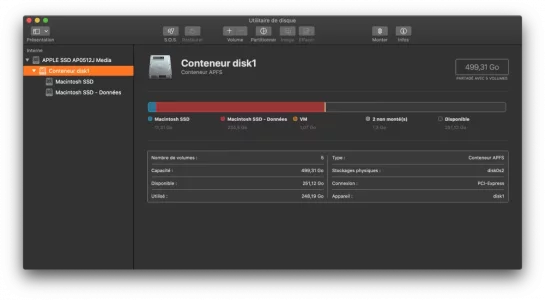

Edit : Par contre sur Catalina j'ai 2 volumes non montés (qui doivent correspondre aux preboot + Recovery ??)

Oui, vous avez raison. Ce doit être un résidu d’une installation antérieure de Catalina (où le système faisait 11 Go). Donc possiblement un formatage incomplet lors de l’installation de Big Sur. Reste qu’il n’est pas normal qu’il n’apparaisse pas dans le diskutil list.

Si Jean-Idriss avait l'amabilité de poster en mode texte le tableau du terminal => je pourrais le citer à mon tour.
- ce que je puis dire est que son Conteneur héberge une distribution canonique de Big Sur qui implique 6 volumes.​
- le volume-Système Macintosh HD a une taille attendue de 15,1 Go non susceptible de variation. Ce volume sert de paradigme pour la confection d'un clone de démarrage dans le temps du boot et ne sert donc pas à démarrer. Scellé par un sceau d'intégrité > il est non monté par défaut pour une session d'utilisateur.​
- le volume com.apple.os.update-[UUID kilométrique] est le clone de démarrage actuel. Il s'agit d'un snapshot (instantané apfs) de Macintosh HD > monté à un volume d'accueil du Conteneur intitulé : Update au repos > et renommé com.apple.os.update-[UUID kilométrique] au montage du snapshot (renommage ... renommé au degré par le Finder en Macintosh HD pour donner l'illusion à l'utilisateur qu'il a toujours affaire au Macintosh HD primaire des OS à l'ancienne et pas à une machinerie sécuritaire de coulisses qui défie le bon sens). Ce clone de démarrage est monté en lecture seule par défaut. Il a la même taille exacte que le volume-Système Macintosh HD : 15,1 Go. Ces 15,1 Go du clone ne s'ajoutent pas en termes de consommation d'espace aux 15,1 Go de Macintosh HD > pour la raison suivante : ce sont exactement les mêmes blocs du Conteneur apfs > qui portent les écritures représentées aussi bien comme le volume-Système Macintosh HD > que par le snapshot qui les image. Ce qui fait que le volume-Système et le snapshot constitue 2 représentations concomitantes de la même base d'écriture dans le Conteneur.​
- le volume-Données : Macintosh HD - Données est monté dans le volume du snapshot : com.apple.os.update-[UUID kilométrique] à la localisation : /System/Volumes/Data comme pour Catalina. Les 2,9 Go de données montrent qu'il n'y a pas de données d'utilisateur substantielles.​
- les 2 volumes Preboot et Recovery jouent les mêmes rôles (dans les Mac Intel) que pour Catalina et sont non montés par défaut pour une session d'utilisateur.​
- le volume VM a le même rôle d'archivage et est toujours monté at: /private/var/vm dans le volume démarré du snapshot.​
J'ajoute : étant donné qu'aucun volume formé par un système de fichiers sur une partition ou dans un Conteneur > n'échappe à l'affichage de la commande diskutil [car celle-ci se réfère directement aux services diskarbitrationd de probation des systèmes de fichiers et diskmanagementd de gestion des disques > services qui passent au kernel ou moteur du Système démarré la tâche de monter les volumes] > que ledit volume soit monté ou non monté actuellement => le tableau de diskutil fourni par Jean-Idriss proscrit logiquement qu'existe aucun volume d'une taille de 11 Go > puisqu'aucun tel volume n'est listé par la commande. Je pose la question : ne s'agit-il pas d'un volume de 15,1 Go qui aurait été lu comme 11 Go ?
