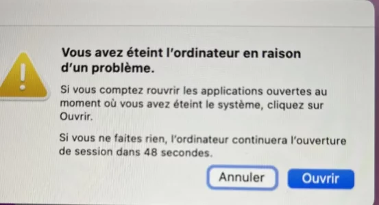

Je viens de faire la mise à jour vers Monterey et depuis lors, à chaque démarrage de mon iMac, je reçois le message d'erreur "Vous avez éteint l'ordinateur en raison d'un problème", alors que j'avais éteint mon ordinateur normalement.
Est-ce que quelqu'un a déjà expérimenté cela? Des idées pour rectifier cela?
Merci d'avance!

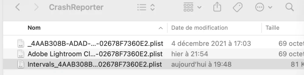

pour l'idee qui va suivre , j'aurai besoin d'une confirmation par un sage du forum
il y a un dossier dans => machintosh HD => bibliotheque=>application support=> crash reporter
si vous arrivez a identifier votre crash, vous pourriez , d'abord le deplacer sur le bureau et aprés verification le supptrimer
mais attendez que quelqu'un le confirme

Bonjour Mokuchley,
Merci pour votre suggestion. J'ai regardé et je trouve 3 fichiers dans le dossier en question, avec une extension ".plist".

J'ai ouvert les 2 premiers avec TextEdit, le contenu est
bplist00—]ForceQuitDate3A√≠‰sUX"
bplist00—]ForceQuitDate3A√∞©èÎF‘"
Y a-t-il un risque à les supprimer?
Le 3e (qui n'est apparu que ce soir, je crois après avoir démarré en mode sans échec) contient plusieurs centaines de lignes, voici le début:

Y a-t-il un risque à supprimer ces 3 fichiers?
Merci d'avance pour votre aide!

je viens de relire votre premier post, et le problème viens de la mise a jour ; donc ma solution ne marchera pas, enfin je crois
pour la tester sans avoir de problème, vous ne supprimer pas les fichiers mais vous les deplacer sur le bureau, ainsi si le problème persiste vous les remettez a leur place
si le problème viens d'un defaut de votre ancien OS, alors il faudra peut-être faire une clean install ; mais avant cela vous pourriez =>
  • faire un reset PRAM et SMC
  • réinitialiser l'OS par le raccourcis CMD +R au demarrage
Merci d'avance!
Merci d'avance!
J'ai exactement le même problème...
