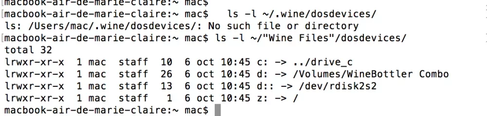

La commande indiquée ne donne rien, pas la même architecture des fichiers.
En cherchant je tombe sur ça:
Mais je ne suis pas plus avancé ... :eek:
