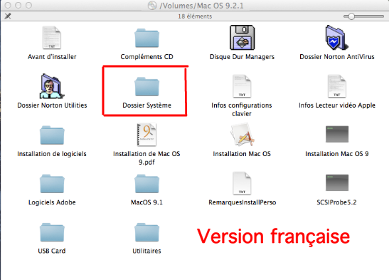

Exposé du problème
Ahaa! Mac OS 9 - ça fleure bon les temps zéroïques héroïques :D. J'ai passé longtemps sur ce système comme OS unique, puis en compagnie de l'environnement Classic des versions PPC d'OSX, et occasionnellement en lançant ensuite l'émulateur SheepShaver sous Intel, mais les versions récentes d'OSX ont fini par faire glisser Mac OS 9 pour moi dans les brumes floues d'une mémoire rarement sollicitée. Tout cela pour dire que je suis rouillé et que j'ai oublié mes fondamentaux...
Et donc, après coup, j'ai retrouvé en un flash la mémoire concernant le point qui te tracasse. Ça remonte aux version PPC de Mac OS X (Cheetah 10.0, Puma 10.1, Jaguar 10.2, Panther 10.3, Tiger 10.4), lorsque des utilisateurs souhaitaient utiliser l'Environnement Classic et, comme cette fonctionnalité réclame un Dossier Système : OS 9 copié où qu'on veuille sur le disque interne, ils se mettaient en quête d'icelui et, remettant la main sur un vieux CD d'install de Mac OS 9, s'imaginaient qu'en copiant le Dossier Système : OS 9 du CD sur leur disque interne, ça allait suffire et Classic pourvoir se lancer. Or, immanquablement, ils se heurtaient au message cryptique :
The system software on the startup disk only functions on the original media, not if copied to another drive
et Classic refusait de se lancer. Quand à démarrer le Mac en choisissant le Dossier Système : OS 9 copié du CD comme Système de boot, ça se soldait par le même message et le plantage du Mac (pas toujours facile à déplanter, dans la mesure où ledit Dossier Système : OS 9 était sélectionné en PRAM comme seul Système démarrable, auquel cas le plantage se ré-itirait à chaque boot. Il fallait démarrer sur le CD physique pour rétablir le choix du Système de démarrage sur Mac OS X, ou booter sur l'Open Firmware pour saisir dans une espèce de «Terminal» avant l'heure une autre option de boot = abstrus).
Le sens du message s'interprète ainsi : le Dossier Système d'un CD d'installation de Mac OS 9 n'est fonctionnel que comme ressource d'install de l'installateur de ce même CD (= "ne fonctionne que sur le media original = CD") ; et pas comme Dossier Système copié du CD au disque dur d'un Mac. Car il manque au Dossier Système copié en question la MÀJ des fichiers qui les finalise en fin d'installation sur un disque dur (je n'ai jamais personnellement, dans les temps zéroïques héroïques, cherché la façon d'éditer ce Dossier Système copié du CD afin de lui donner l'air d'un Dossier Système mis-à-jour comme installé).
Donc, en conséquence, aucun Dossier Système de Mac OS 9 copié directement d'un CD d'install (qu'il soit générique ou spécifique, qu'il soit physique ou converti en image-disque .iso ou autre) ne peut donc permettre à l'Environnement Classic de se lancer ni au Mac de booter dessus s'il le supporte par défaut.

  • Mac OS X - Restore CD. Aucun DVD générique (retail) n'est opérationnel ici : il faut nécessairement un des CD gris spécifiques à un type de Mac qui permettaient d'installer OSX-PPC. Ces CD allaient par jeux de 2 sortes : les CD d'install / les CD de restore --> il faut mettre la main sur un CD gris de restore (restauration des logiciels) et s'il y en a plusieurs, toujours le n°1 de ce jeu. Voici des captures abrégeant la prose pour ce qui est du bon CD de restore de Panther 10.3 -->
    1. Pour se compliquer la vie, il faut commencer par afficher les fichiers cachés --> tu vas à Applications/Utilitaires et tu lances le «Terminal». Dans la fenêtre affichée, tu fais un copier-coller direct de :
      defaults write com.apple.finder AppleShowAllFiles 1 ; killall Finder
      et ↩︎ (presse la touche 'Entrée' du clavier pour activer la commande). Quand tu veux remasquer les fichiers cachés, tu balances dans la fenêtre du «Terminal» :
      defaults write com.apple.finder AppleShowAllFiles 0 ; killall Finder
      et ↩︎. À partir de là, il suffit de copier ce répertoire global Dossier Système montré sur les captures n'importe où sur le disque dur du Mac (de préférence dans l'espace racine de Mac OS X pour la clarté, mais non nécessaire) --> c'est un Système entièrement finalisé et démarrable, soit comme support de Classic, comme OS du Mac (si le Mac suporte le boot sur OS 9).
