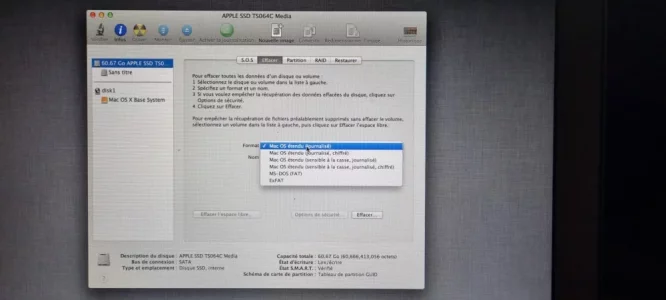

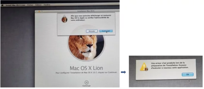

je n'ai pas de commande "formater" , je n'ai que la cde effacer. je pense que c'est identique. mais lorsque je veux l'utiliser, les seuls formats que j'ai sont dans la liste déroulante ci-dessous. Par défaut c'est MacOS étendu (journalisé) qui est coché .Ensuite je clique sur effacer et je retrouve la même chose. J'essaie alors de relancer l'installation de l'OS lion et j'ai toujours cette erreur.

Da base, il faut faire ce type de formatage...
0) un clic sur Présentation et tu sélectionnes Afficher tous les appareils
1) tu sélectionnes la racine du disque dur et non pas ce qui est en-dessous
2) un clic sur Effacer affichera les options suivantes
3) tu donnes un nom explicite comme Macintosh HD
4) tu sélectionnes Mac OS étendu (journalisé) et si c'est un SSD ce sera impérativement le format APFS
5) tu sélectionnes impérativement Table de partition GUID
6) un clic sur sur Effacer, ça ne durera pas très longtemps
S'il n'y a aucune erreur, tu quittes Utilitaire de disque et tu peux faire un double-clic sur Installer macOS...

J'ai refait une nouvelle fois toutes ces étapes avec le redémarrage par shift,alt,cmd,R , reformaté comme tu le dis et retenté l'installation du Mac OS X qui me propose Mac OS X Lion 10.7 mais j'ai encore et toujours le message d'erreur une erreur s'est produite lors de la préparation de l'installation" sans autre précision
Tu oublies pour OS X Lion, il est devenu impossible d'en faire la réinstallation, car Apple bloque les robinets de ses serveurs, car cette version est devenue trop ancienne. Recommence avec la séquence de touches shift+alt+cmd+R qui devrait te proposer la version de macOS High Sierra sans oublier de changer la date comme je l'ai mentionné.
