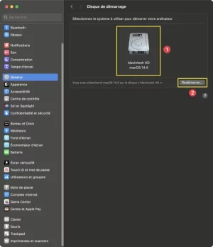

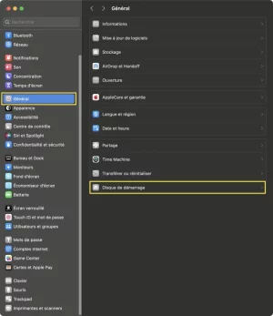

Juste comme ça, tu fais ceci...
...un clic en 1) puis en 2) et vois ce qu'il se passe, des fois que ?

Merci à Locke et RubenF pour vos suggestions. En effet, Filevault est activé, c'est peut-être une des causes de toutes ces lenteurs! Locke, MacIntoshHD était bien sélectionné comme disque de démarrage, j'ai malgré tout refait le réglage au cas où.
