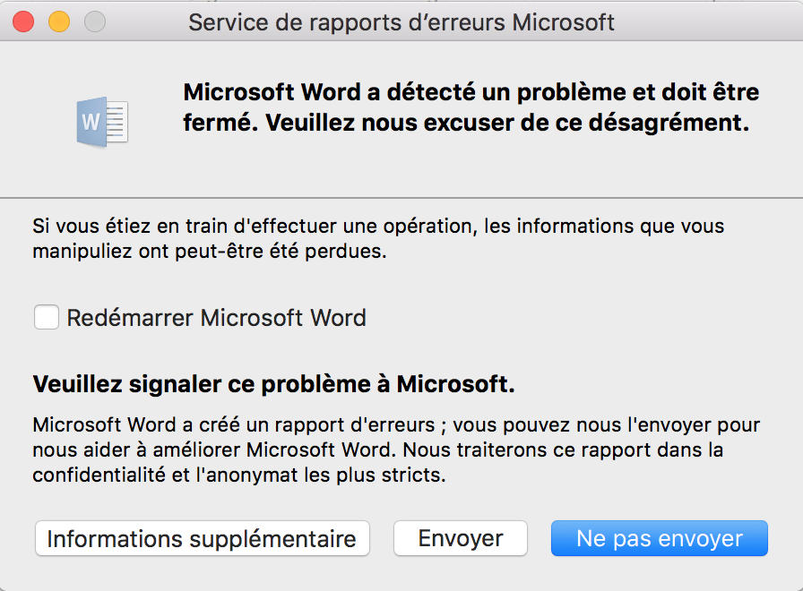

J'ai effectuer la MAJ sur une macbook pro (OS Sierra) jusqu'a la tout va bien.
J'ai voulu ouvrir Word 2016 et la ..
J'ai essayé de le désinstaller, réparer , ... rien à faire ..
sur Word, Excel, PP, .. la meme chose ..
Quelqu'un à une idée? je précise que avant la MAJ c'était nickel.
Merci beaucoup d'avance.
