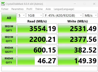

Voici tes valeurs de disque interne que tu nous a donné plus haut :

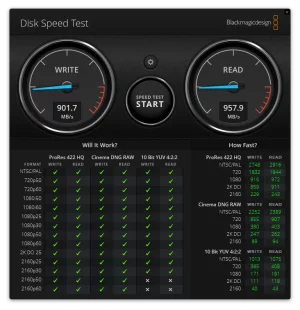

Voici les valeurs que je t'ai donné en privé pour le X9 :
Tu vois bien que en read (lecture)le X9 est 3 fois moins rapide et que en écriture il est plus de 2x moins rapide...
Contrairement à Zike qui lui en thunderbold 4 (sulr les valeurs que je t'ai partage au debut de notre discussion ici) ou je suis quasiment sur les memes valeurs que ton disque dur interne, n'hesite pas a jeter un oeil à ces valeur sous la video que je t'ai partagé plus haut)

Comme je te l'ai expliqué le X9 est en USB 3.2 Gen 2 donc limité à 20gb/s, si tu regardes la video que je t'ai envoyé dans notre conversation privée tu pourras y voir les debits en l'occurence env. 900Mb/s contrairement, encore une fois, aux boitiers qui ont des debits de 3000+ Mb/s
