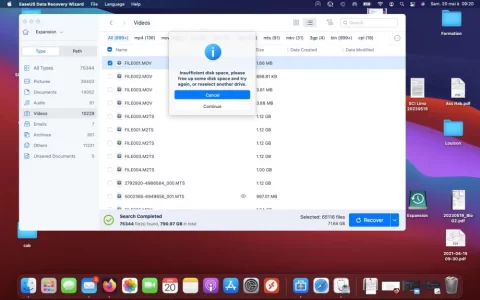

Je pensais avoir joint les photos dsl, je recommence
Il s’agit effectivement du même disque dur externe. Le logiciel de récupération indique que tout a été récupéré, le poid de chaque fichiers etc mais quand on essaye de les lire il nous dit qu’il faut “recover” ces derniers
    86,2 KB · Affichages: 21
    87,1 KB · Affichages: 21

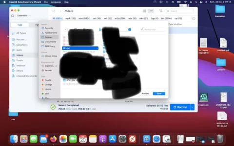

Nous avons essayé de ne récupérer qu’une partie (5mo) pour voir si ça marchait et le résultat est négatif. Cela resoudrait-il vraiment le problème?
La capture d'écran montre que vous essayez de récupérer 71 Go, du coup il faut un disque avec plus de place libre.

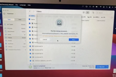

Je reviens vers vous car après l’achat d’un nouveau DD de 2To, le problème est identique avec le même message.
Quelqu’un saurait nous aider?
    109,9 KB · Affichages: 7
Il vaudrait mieux essayer 1 ou quelques fichiers pour commencer, plutôt que directement les 790 Go
Sinon il faudra peut être contacter le support de l'éditeur, ils doivent avoir l'habitude
Le logiciel a-t-il quand même récupéré certains fichiers avant de mettre le message, ou bien le met il dès le premier fichier ?
