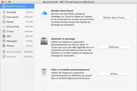

Je galère complètement avec l'espace libre de mon DD qui fait le yoyo entre 40 Go et un peu plus de 100. J'ai un iMac fin-2009 qui tourne sous High Sierra. Comme beaucoup qui font appel à tes lumières (merci tellement), j'ai un fichier système surdimensionné. Je te laisse ci-joint la capture d'écran du truc. Si jamais tu peux m'aider, je t'en serai très très très reconnaissant !

Bonjour Smoking
Il me faut les représentations en mode texte du terminal pour me faire une idée claire & distincte des choses. Voici donc comment tu vas pouvoir fournir les informations de base -->

Tu as bien repéré les 2 localisations hypertrophiées.
- passe les commandes :​
sudo du -sh ~/Lib*/Ap*\Sup*/*
sudo du -sh ~/Lib*/iTunes/*
  • qui mesurent (en Gi) les contenus de Application Support et de iTunes
Poste les retours.
Eh bien, je crois qu'on a nos deux coupables :
  • 113G /Users/simonricomacbook/Library/Application Support/MobileSync
  • 63G /Users/simonricomacbook/Library/iTunes/iPhone Software Updates
Je peux effacer ces deux dossiers et ensuite resynchroniser mon iPhone pour que soit tout propre ?

Dans MobileSync tu as des sauvegardes de ton iPhone en local sur ton Mac. Parce que tu n'as pas validé l'option de stockage dans iCloud. Je en vois pas bien ce que des iPhone Software Updates viennent faire dans iTunes.
- veux-tu démasquer ta Bibliothèque pour pouvoir accéder à ces dossiers avec le Finder ?​
Passe la commande :
open ~
  • qui ouvre ton dossier de compte simonricomacbook dans une fenêtre du Finder. Va alors à la barre de menus supérieure du Finder : Présentation > Options de présentation (en bas) --> dans la palette collatérale : coche l'option Afficher le dossier Bibliothèque (en bas encore). Conséquence : un nouveau dossier intitulé Bibliothèque se trouve affiché dans l'espace global de ton dossier simonricomacbook.
Entres-y. Va aux localisations indiquées précédemement. Ne supprime pas le dossier parent MobileSync > mais seulement son contenu. Je te laisse gérer iTunes.
MERCI infiniment !
C'est pas mal d'avoir récupéré 190 Go d'espace de stockage ;) Si jamais l'espace diminue à l'avenir, j'irai checker ces deux dossiers
