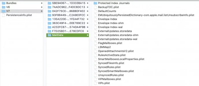

Mais, pour que ce soit meilleur : où trouver IndexEnvelope ?

(les fichiers IndexEnvelope étant dans ta Bibliothèque / Mail / v5-6-7 / MailData
Eh bien, non, Sly54, dans mon ordi, ce fichier n'est pas là où tu le dis.
