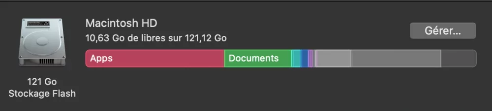

Système : 10Go
Autres : 27 Go
SIP activé (enabled).

Je comptabilise 96,6 Gi = 104 Go de fichiers catalogués. Poour 95,3 Go de blocs occupés. Ce qui correspond à une (rare) sous-allocation de blocs de : 8,7 Go.

La vérification ne trouve aucune erreur - notamment d'allocation d'espace de blocs. Bon.
Les 104 Go de fichiers peuvent se répartir ainsi -->
- fichiers dédiés à l'utilisateur : 66 Gi Users + 18 Gi Applications => 84 Gi = 90 Go
- fichiers dédiés au Système : le reste soit 104 Go - 90 Go = 14 Go pour le volume-Données (qui contient aussi des fichiers-Système). Plus 10,7 Go du volume-Système Macintosh HD. Plus 3,8 Go du volume VM (Virtual Memory : dédié à l'archivage de la RAM et au swap). Plus 0,5 Go du volume Recovery (contenant l'OS de secours). Le volume de prédémarrage Preboot étant d'une taille insignifiante. Au total : 29 Go.​
Le Système au sens global fait donc 29 Go. Une taille régulière. C'est dans les Users (Utilisateurs) qu'on peut enquêter. Car le panneau Stockage rajoute à la taille du Système les fichiers de la Bibliothèque de compte d'utilisateur (invisible par défaut).

Il n'y a rien de purgeable. Ce sont des fichiers utiles (par exemple les 2,2 Gi = 2,4 Go de Mail qui contiennent ta base de données de courrier).
- non : ce qui plombe l'occupation du Conteneur > c'est le dossier Applications interne à ton compte et ses 39 Go.​
