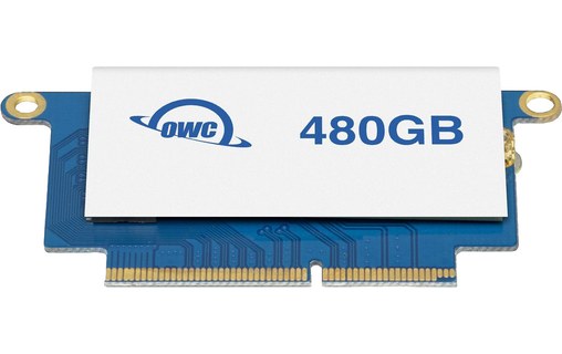

Pour illustrer le SSD.
De plus l’APFS, n’est pas directement lisible par windows ou Linux, il faut un programme payant (il y a peut être un essaie?), et je ne sais pas si il peut lire de l’APFS chiffré (car le Mac est sans doute chiffré , FileVault)
