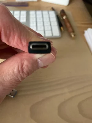

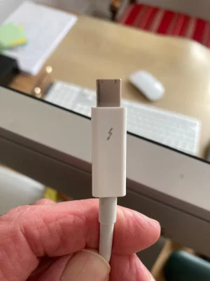

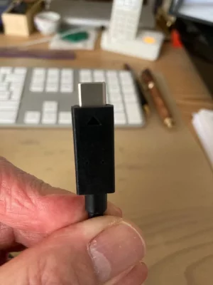

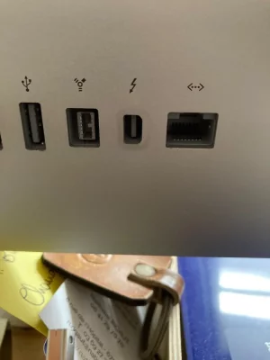

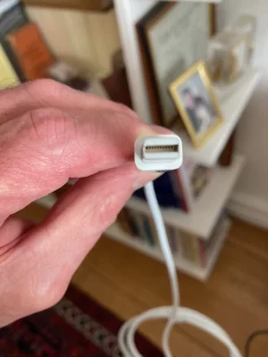

Mon Mac est un iMac mi-2011, Mac OS High Sierra version 10.13.6. Le but de l'opération est de brancher un disque externe My Passeport Ultra qui sert à sauvegarder mon Mac en gardant la rapidité de l'USB-C. J'ai un port Thunderbolt libre et je souhaite pouvoir l'utiliser à cette fin.
Je joins 3 photos du connecteur Thunderbolt de 1ère génération et 2 photos du connecteur USB-C du disque WD.
Ok donc c'est de l'USB-C USB3.1/3.2 gen1 à 5Gbit/s (450Mo/s) = USB 3.0, mais c'est un disque dur donc c'est lui qui est limitant, il doit être plutôt à environ 100-150Mo/s.
Donc soit le connecter via un câble USB-A > USB-C, ou avec l'adapteur fournit avec le disque dur externe d'après la fiche technique, sur un des port USB 2.0 du Mac, mais ça sera plus lent 30-40Mo/s, bridé par l'USB 2.0.
Adaptateur USB-C vers USB-A
Soit trouver si c'est encore disponible ou en occasion un adapteur Thunderbolt1-2 > USB-A USB 3.0 (c'est pour illustrer il doit y avoir d'autres modèles) + un câble USB-A > USB-C (compatible USB 3.0, pas un pour la charge limité à l'USB 2.0) ou avec l'adapteur fournit.
Soit comme mentionné plus haut mais c'est très très cher par exemple "Mac > câble Thunderbolt2 > adapteur apple > Dock Thunderbolt3 avec un second port > câble USB-C > périphérique USB-C"

D'après la photo, @PierreS1 a déjà un câble Thunderbolt 1 ou 2. Par ailleurs, le disque externe en question dispose d'un port USB-C
Du coup j'ai un doute : est-ce que ça ne fonctionnerait pas directement avec l'adaptateur Thunderbolt 3 vers 2 d'Apple (en branchant le port USB-C de l'adaptateur dans le disque externe, et le câble Thunderbolt en Mini-DisplayPort pour le relierl'adaptateur au Mac ?
Pour moi aucune chance : contrairement au TB 3/4, le TB 1/2 n'est pas compatible USB, il n'embarque que du DisplayPort et du PCIe.
