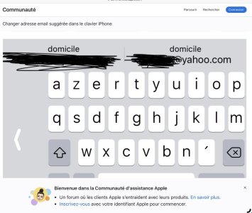

Quelqu’un peut-il me dire comment mettre mon adresse mail sur le clavier de mon iPad ?
C'est à dire ? Tu cherches la touche @ ?
Euh…
Je cherche à ce que mon adresse mail soit inscrite en haut de mon clavier pour que quand je clique dessus elle s’écrive toute seule.

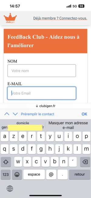

Celui qui s’affiche automatiquement sur une page de contact, sachant que, outre l’e-mail, les champs reconnus sont nom prénom adresse et téléphone…

Ok, merci, ça marche !
Mais pourquoi pas avec la page que j’avais ouvert avant, quelle est la différence ?
oui un champ de saisie dans un formulaire par ex.
en fait c'est iPadOS qui détecte que c'est un champ mail et donc te propose de le renseigner avec un mail.
sinon si tu veux pouvoir l'écrire n'importe où, dans un fichier texte vide, passe plutôt par un raccourci clavier.
Réactions: Gerapp38
Pire : ce sont les développeurs web qui doivent explicitement indiquer que tel ou tel champ d’un formulaire correspond à tel ou tel type de données (adresse mail, numéro de téléphone, nombre, mot de passe…). Le type de clavier et les propositions de remplissage automatique changent en fonction… quand le développeur a fait correctement le boulot. Voilà pourquoi le clavier ne propose pas toujours de remplir automatiquement l’adresse e-mail ou le mot de passe.
