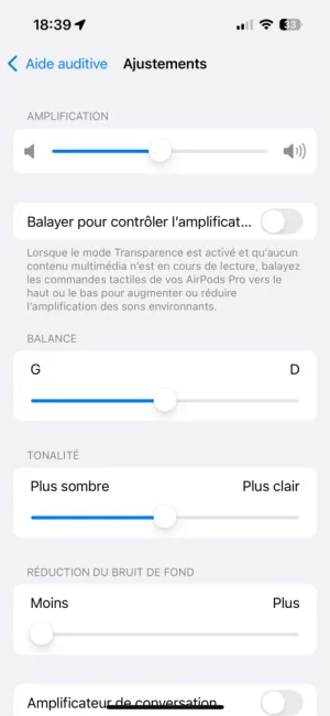

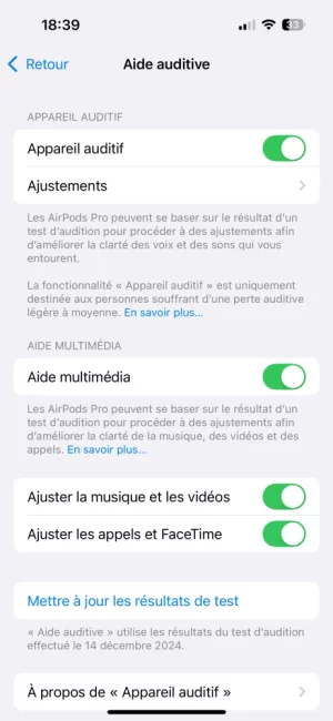

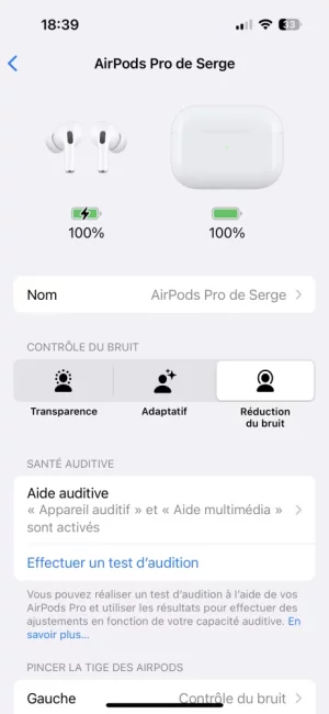

Oui, elle fait partie de l'aide auditive.

Merci pour les captures d’écran.
Ça laisse imaginer des possibilités qui me seraient sans doute bien utiles.

Bonjour @sinbad21
possédant des Air Pods Pro 2, un iPhone 15 Pro et habitant à Nice, je me suis dit , je vais faire un tour à Monaco. Je prends donc le bus Zou 600 qui passe par la magnifique basse corniche et j'arrive à Monaco.
- je connecte mes Air Pods Pro 2, je regarde "Aide auditive" , toujours à Non :sweat:
- je me dis, il faut peut-être redémarrer l'iPhone, j'éteins donc l'iPhone et je le redémarre , je regarde "Aide auditive" , toujours à Non :sweat:
- je me dis, on ne sait jamais, il faut essayer encore une fois, je le redémarre donc , je regarde "Aide auditive" , toujours à Non :sweat:
- je me dis, il faut peut-être "oublier" les Air Pods en BT, je clique donc sur "Oublier l'appareil" , je redémarre l'iPhone, et je reconnecte donc les Air Pods en BT, je regarde "Aide auditive" , toujours à Non :sweat:
- je me dis, on ne sait jamais, il faut essayer encore une fois, je clique donc une nouvelle fois sur "Oublier l'appareil" , je redémarre l'iPhone, et je reconnecte encore les Air Pods en BT, je regarde "Aide auditive" , toujours à Non :sweat:
- là, je commence à douter mais je me dis qu'en principe, @sinbad21 donne uniquement des faits vérifiés :wink:
- je me dis , il faut peut-être faire un test d'audition , je lance donc "Effectuer un test d'audition" mais j'ai le message "Trop de bruit", j'essaye plusieurs endroits, mais j'ai toujours "Trop de bruit", normal , à Monaco en cette période ...
- je suis désespéré :joy: je me dis, je vais au musée océanographique pour me changer les idées, ça fait pas mal de temps que je n'y suis pas allé (l'aquarium est superbe, pas très grand , mais magnifique). Juste avant de quitter le musée , je monte sur le plus haut niveau du musée , une immense terrasse en extérieur, je vois un banc, je me dis, j'essaye encore. Je fais des tas d'essais, reboot, avion/pas avion, BT/ pas BT , oublier / reconnecter , etc. tout cela combiné avec des redémarrages, et à chaque fois je regarde "Aide auditive" , toujours à Non :sweat:
- je relance le test d'audition, toujours "Trop de bruit" , je vois l'option "Utiliser un test d'audition précédent" (en fait, c'est le seul test d'audition que j'avais fait après avoir reçu mes Air Pods ) et là, je vois ENFIN apparaître une option pour activer "l'aide auditive" et je n'ai plus NON mais j'ai bien le menu attendu :grinning: :grinning: :grinning:
et j'accède aussi à des nouvelles options:
Je rentre à Nice , toujours pas la basse corniche, j'arrive à la maison, je reboote l'iPhone et j'ai toujours l'aide auditive activée !
Tout cela pour le fun, je n'en ai pas besoin et j'espère en avoir jamais besoin :wink:
