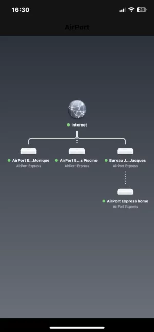

J’ai un petit problème de configuration pour 4 AirPort Express qui sont connecté dans 4 coins de la maison en ethernet pour pouvoir ensuite me diffuser du wifi dans les 4 coins de la maison . Oui mur très épais et le mode étendu ne fonctionne pas .
J’en ai 2 qui fonctionne parfaitement avec la configuration « créer un nouveau réseau » et en utilisant le nom du réseau initial de la Box et tout deux en mode Pont
Et les deux autres quand j’essaye de les mettres , en faisant exactement la même chose , il sont reconnu connecter , mais me fournisse en aucun cas du wifi
Dois je changer les paramètres du AirPort Express et les mettrent en routeur ou double nat ?
Je précise que j’ai changer ses deux AirPort Express vu qu’ils ont prit la foudre.
Ce sont tous des AirPort Express 2 ieme generations
Je vous remercie par avance
    124,7 KB · Affichages: 13

Sur la capture on voit qu'il semble y avoir un problème, 2 bornes semblent bien connectés en ethernet ("Monique" et "Jacques") et 2 autres semblent connectés en WiFi (en pointillés, "piscine" et "home"), comme si elles étaient en mode réseau étendu, "Piscine" connecté en wifi sur la Box et "home" sur la borne "Jacques".

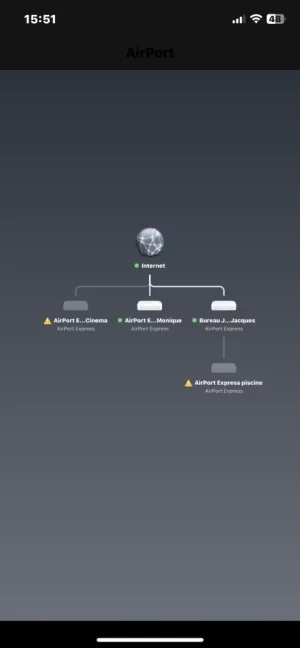

J’ai beau faire tout ce que je veux ,
Mode pont
Canal en automatique
Créer un réseau
Les password tout
Je vais finir par croire que ma livebox a un soucis .
    113,9 KB · Affichages: 8
