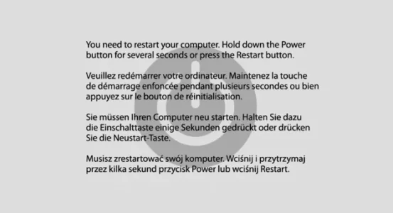

KP = Kernel Panic de ce genre...
...avec tous les membres qui sont venus dans les forums demander de l'aide pour des KP, on s'est aperçu qu'ils utilisaient des barrettes mémoires noname ou de piètres qualités ! Fort de ce constat et lorsqu'ils installaient des barrettes mémoires de qualité, plus aucun problème. Tu es prévenu, à toi de voir. ;)
