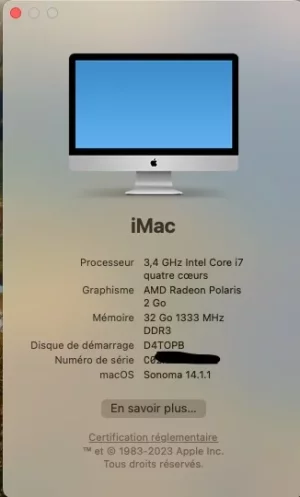

Tu peux mettre 32 Go sur un iMac mi 2011 :)

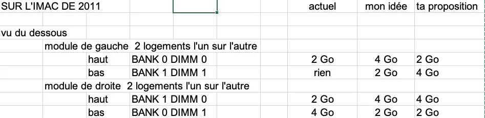

Bonsoir Locke,
Merci pour ton retour ; donc a priori on peut passe à 12 Go (ça existe !)
Si je comprends bien, quand j'ai évolué en 2015 vers 8 Go j'ai bien respecté la consigne en ne déplaçant pas les mémoires d'origine de 2 Go.
Par contre si tu lis mon tableau ci-joint je ne comprends plus car les BANK ne correspondent à la position des modules gauche/droit ou alors c'est moi qui mélange tout. J'aimerai plus d'explications STPCapture d’écran 2023-11-29 à 18.25.06.webp
Bonsoir Sergiodadi,
iMac de mi-2011, 2,7 GHz Intel Core i5 quatre coeurs, Graphisme Radeon HD 6770M 512 Mo
16 Go me suffisent largement
Bonne soirée

Les deux emplacements supérieurs de mémoire des ordinateurs iMac i5 et i7 Quad Core sont utilisés. Ces ordinateurs ne démarrent pas si seul un module DIMM est installé dans un emplacement de mémoire inférieur. En revanche, ils sont entièrement opérationnels si un seul module DIMM est installé dans un emplacement supérieur.
Les termes « inférieur » et « supérieur » font référence à l’orientation des emplacements dans les illustrations ci-dessous : « supérieur » indique les emplacements situés à proximité de l’écran, alors qu’« inférieur » se rapporte à ceux situés à proximité du socle.

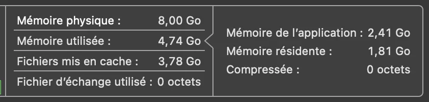

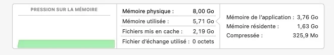

Capture d’écran 2023-11-29 à 19.16.20.webp et là je ne fais rien de spécial sinon tchatter avec les membres du forum. Je pense qu'à l'ouverture du système ça doit grimper ?

Je pense avoir compris au travers des échanges avec Bicus et à la lecture des infos d'APPLE ; il suffit qu'une seule mémoire d'origine (2 Go) reste en DIMM 0 que ce soit sur la BANK 0 ou 1 impérativement. C'est bien ça ?
que toute la RAM soit utilisée ce n'est pas grave macOS le fait "exprès"
par contre tu peux voir que tu ne swappe pas (fichier d'échange à 0) et ça c'est top.
cela veut dire que niveau RAM tu es bon.
enfin moi c'est ce que je conclue, mais je ne suis pas forcément spécialiste ;)
j'ai la même chose :
et tout va bien :D
et tout va bien :D
As tu la même config que moi : iMac de mi-2011, 2,7 GHz Intel Core i5 quatre coeurs, Graphisme Radeon HD 6770M 512 Mo RAM d'origine 4 Go évoluée à 8 Go. avec Monterey monté avec OCLP.
Donc mes ralentissements ne viendraient pas d'une mémoire faiblarde !
