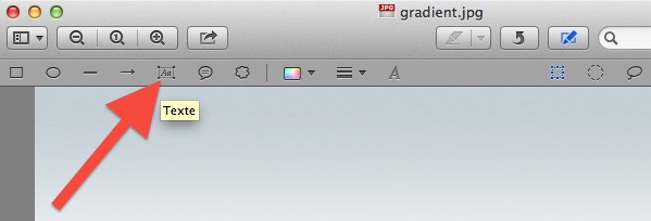

Ah, moi, j'ai le contrôle avec les petites icônes que apparaissent en bas de l'image dès que je clique sur le bouton "Annoter".
(...) Je n'ai pas de contrôle sur la dimension des polices. (...)
En cliquant sur "Aa" une fenêtre des polices s'ouvre (comme avec TextEdit par exemple).

Ce n'est pas une question d'ordinateur, mais de logiciel tu pouvais les faire avec PaintShop Pro de Corel, tu pourras le faire sans problème avec Gimp (gratuit), avec Photoshop (très cher), Pixelmator ou encore Photoshop Element (les deux derniers du même ordre de prix que PSP pro)
Ceci étant, je ne comprend pas que tu ne puisses pas utiliser des polices de la taille que tu souhaites avec Aperçu, je viens d'essayer et j'ai accès à toutes les polices et à toutes les tailles disponibles pour chacune des police.
J'utilise le bouton "Annoter" puis je trace une zone de texte aussi grande que je le souhaite avec le bouton "zone de texte" qui se trouve en bas de la photo (rectangle avec des lettres) et ensuite en affichant les polices, soit avec le menu "Outils", soit en utilisant le bouton des polices en bas de la fenêtre (deux "A" de tailles différentes).
