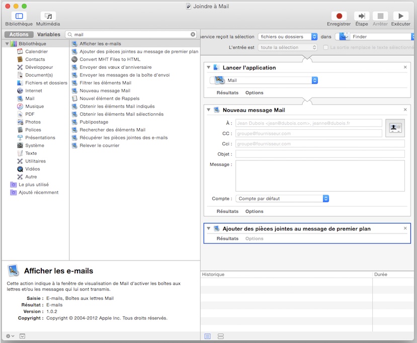

Par contre, en faisant des recherches Google, j'ai vu qu'on peut créer un "Service" avec Automator.
Là par exemple: https://www.macprovideo.com/fr/hub/mac-osx/howto-create-services-mac-os-snow-leopard
Je l'ai fait pour Mail, mais ça doit fonctionner pareil avec Thunderbird:
En entrée (tout en haut) je choisis "fichier ou dossier" dans le "Finder"
Puis dans la zone de recherche je tape Application pour trouver l'action "lancer application" et je sélectionne Mail (toi: Thunderbird)
Puis je choisis l'action Nouveau message Mail
Puis enfin "Ajouter pièce jointe"
Ensuite Fichier, Enregistrer et tu donnes un nom: "Joindre PJ à Thunderbird" par exemple
Ensuite tu retrouveras ce "Service" dans le menu contextuel du clic-droit (tout en bas) en faisant un clic-droit sur un fichier quelconque.

Bon ben désolé... je n'ai pas retrouvé la méthode
