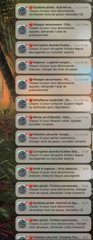

j'ai des messages qui s'affichent en haut à droite. Je ne vois pas d'où ça peut venir
J'ai lu un peu le forum et j'ai téléchargé l'appli "clean my mac" mais ça n'a rien donné. J'ai passé malwarebytes mais pas mieux.

Efface et n'en tiens pas compte. Tout fonctionne bien sur ton ordi?
Par contre, fais gaffe aux sites que tu visites...
As tu téléchargé quelque chose récemment? Si oui, vire le!

Merci Papadben, mais ça veut dire que je vais toujours avoir ces messages ? Y a pas moyen de les empêcher ?
Ca me propose Macafe pour réparer et pourtant je n'ai pas cette appli sur mon mac.
Ben, ne l'installe pas.
C'est certainement un piège pour véroler ta machine.
Et vérifie dans tes téléchargements que tu n'as rien copié d'un site "miroir" douteux.
@Pinsonmimi c'est une fausse notification système, qui émane d'un vrai malware, qui est certainement là pour te faire peur et te faire acheter un anti-virus.
Peux-tu poster ici un rapport généré par Etrecheck, afin qu'on puisse voir quel malware tourne en tâche de fond et envoie ces fausses notifications ?

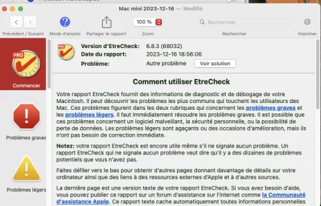

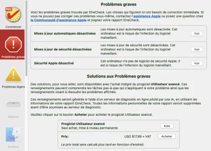

J'ai pas compris grand chose je te mets les copies des résultats, je crois qu'ils veulent surtout que j'achète l'appli ;)

Autorise EtreCheck à l'accès complet au disque (dans ses Réglages > Confidentialité), puis relance une analyse.
À l'issue, copie-colle le rapport ici (quitte à le scinder au besoin en plusieurs messages s'il est trop long)

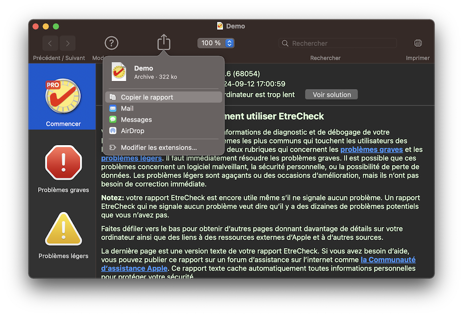

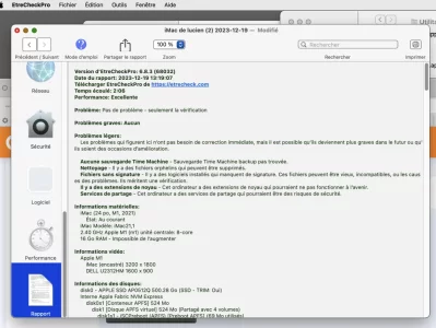

Désolée suis pas futfute... J'arrive à "copier le rapport" mais je ne vois pas où je dois cliquer après pour voir ce rapport
Quand je clique sur copier le rapport j'ai ça :
    76,6 KB · Affichages: 34
Une fois copié dans ton presse-papier, tu n'as plus qu'à le coller, par exemple dans un nouveau document TextEdit ou dans un nouveau message de forum ci-dessous.

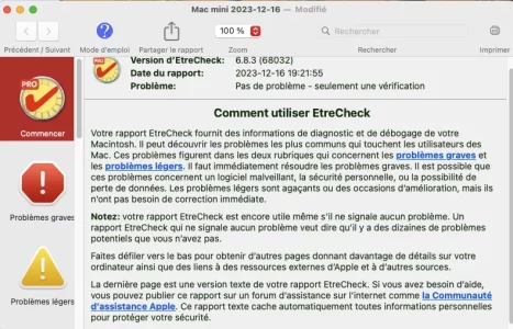

Plus de réponse ? je crois que j'ai l'ascenseur est bloqué car mon appli Etrecheck n'est pas achetée.
