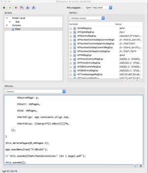

j'ai bien réussi à suivre la procédure mais quand je valide avec la touche entrée du pavé numérique, ça me rajoute ces lignes dans la console :
ReferenceError: CheminSansExtension is not defined
1:Console:Exec
undefined
je ne sais pas à quoi ça correspond ...
j'ai paramétré dans le panneau des préférences d'acrobat, le javascript comme ici :
mais rien n'y fait , ou alors je suis une bille et je ne sais pas lancer le script :hungover: , c'est fort probable ...

// Indiquer la marge (mm) var marge=10; // var mm2pt=72/25.4; var margin=marge*mm2pt; var aRect=this.getPageBox("Crop"); var nbPages=this.numPages; // var Chemin=this.path; // var CheminSansExtension=Chemin.substring(0,Chemin.length-4); this.newPage(nbPages,aRect[2],((nbPages*aRect[1])-(margin*(nbPages-1)))); for (var p=0; p<nbPages; p++) { this.addWatermarkFromFile({ cDIPath: Chemin, nSourcePage: p, nStart: nbPages, nEnd: nbPages, nVertAlign: app.constants.align.top, nVertValue: ((margin*2)-aRect[1])*p, }); } this.deletePages(0,nbPages-1); app.execMenuItem("FitWidth"); // this.saveAs(CheminSansExtension+" (en 1 page).pdf"); this.saveAs();

mais j'ai ça quand j'appuie sur Enter :
MissingArgError: Argument requis introuvable.
Doc.saveAs:1:Console undefined:Exec
===> Paramètre cPath.
undefined
Mais comment je lance le script ? il faut appuyer sur l'icone avec le rond vert ds le débogeur de script JavaScripts ?
j'avoue , je suis perdu ... je n'ai pas l'habitude des scripts sur acrobat
c'est peut-être ma version d'acrobat qui déconne ...

Supprime la dernière ligne (this.saveAs();), ça t'obligera juste à faire CMD-S toi-même.
Pour exécuter un script il faut le sélectionner et appuyer sur la touche Entrée (Enter), à ne pas confondre avec la touche Retour (Return).
Donc sur la plupart des claviers Apple ça donne : fn + Retour

bon ben, j'ai undefined à la fin ...
j'ai cette version d'Acrobat pro :
Architecture: x86_64
Build: 19.10.20099.322322
AGM: 4.30.85
CoolType: 5.14.5
JP2K: 1.2.2.42832
Mais c'est la dernière version compatible avec mon OSX (El Capitan)
ça vient peut-être de là ...
ce qui appparait ds la console :
var marge=10;
var mm2pt=72/25.4;
        cDIPath: Chemin,
        nSourcePage: p,
        nStart: nbPages,
        nEnd: nbPages,
undefined
Je ne retrouve pas le script ailleurs que dans la fenêtre du Debogeur de script Javascript (Alors que tes scripts AbracadabraTools sont ds le menu Edition d'Acrobat)
Je n'ai aucune indication quant aux marges à donner quand je lance le script avec le Enter du pavé numérique ou le Fn+Retour, je n'ai que ce "undefined" dans la console à la dernière ligne
c'est pas bien grave , mais ça m'énerve de ne pas comprendre !
