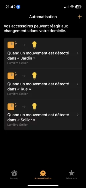

J'ai un soucis avec mon ampoule connectée. Tout d'abord, je vais vous décrire mon installation.
Installation :​
Sellier
- 1 ampoule connectée Nanoleaf
- 1 détecteur de mouvement Aqara*
Jardin
- 1 camera Eve outdoor*
Rue
- 1 sonnette Aqara G4*
Le problème :​

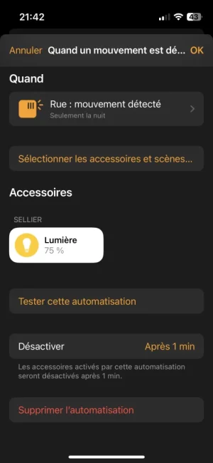

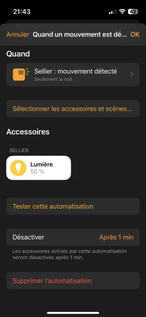

Ce que je souhaite est d'une simplicité extrême : lorsqu'un mouvement est détecté par n'importe lequel de ces 3 accessoires (détecteur de mouvement, caméra ou sonnette), alors l'ampoule connectée s'allume 1 minute.
Lorsqu'un mouvement est détecté par le détecteur Aqara situé dans le sellier, ça se passe souvent (mais pas toujours) bien : l'ampoule s'allume et s'éteint au bout d'une minute.
Pour le reste, ça ne se passe pas non plus comme prévu : lorsque l'ampoule s'allume suite à un mouvement détecté par la caméra ou la sonnette, elle reste allumée et ne s'éteint jamais. Je n'arrive pas à comprendre ce qu'il se passe.
Je me demande si les détecteurs n'entrent pas en conflit ?
*Chacun des 3 détecteurs allume l'ampoule d'une couleur différente, afin d'essayer de comprendre ce qu'il se passe. Ce sont les couleurs que j'ai mis au-dessus lorsque je décris mon installation.
Voici en PJ mes réglages Homekit. Arrivez-vous à comprendre d'où pourrait venir ce problème ? Merci :merci:

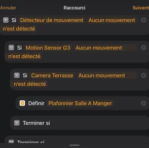

C'est possible qu'il y ait des conflits de détection (surtout qu'il y a aussi des temporisations entre les détections) et la durée de fonctionnement. Il faut peut-être passer par une automatisation plus sophistiquée à base de raccourci, ou même une application HomeKit tierce.
Tu pourrai par exemple avoir une automatisation qui éteint la lumière si aucun mouvement n'est détecté par aucun des capteurs (si aucun mouvement sur capteur 1 alors si aucun mouvement sur capteur 2 alors si aucun mouvement sur capteur 3 alors éteindre). Surtout que la partie "aucun mouvement" n'est pas instantanée non plus, elle peut même être réglable sur certains accessoires.
    290,4 KB · Affichages: 2
Je ne connais pas encore les raccourcis, je vais regarder ça, merci Tiberius !

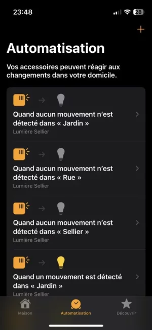

Je viens d'ajouter 3 automatisations différentes "si détecteur ne détecte aucun mouvement, alors arrêter la lumière" pour chacun des 3 détecteurs, et ça semble avoir réglé le problème. Pourvu que ça dure :D
